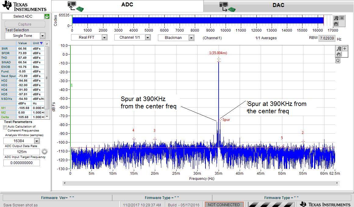

我们使用16位JESD204B支持的ADC。 通过160MHz输入频率,390.625Khz SYSREF和10dBm输入功率电平,我们在FFT图解中发现390Khz处的假信号对称地指向中心频率的两侧。
我们已将配置更改为断电配置,并具有与上述相同的条件。 然后390Khz信号也存在。
然后,SYSREF频率已更改为125MHz,并配置断电配置,以确认390.625 kHz Sysref频率是否导致虚假。 使用此配置时,中心频率在390KHz下不会出现杂散。
我在此附上了基于以下不同测试案例的FT数据。
测试案例1:
输入频率:160MHz
输入功率级别:10dBm
采样频率:125MHz
SYSREF频率:390.625Khz (启用)
结果:中心频率为390KHz时出现杂散
测试案例2:
输入频率:160MHz
输入功率级别:10dBm
采样频率:125MHz
SYSREF频率:390.625Khz (断电)
结果:中心频率为390KHz时出现杂散

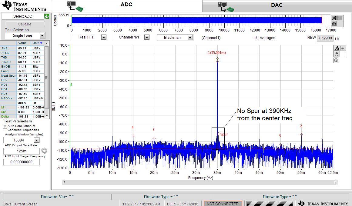

测试案例3:
输入频率:160MHz
输入功率级别:10dBm
采样频率:125MHz
SYSREF频率:125MHz (断电)
结果:中心频率390KHz时无杂散

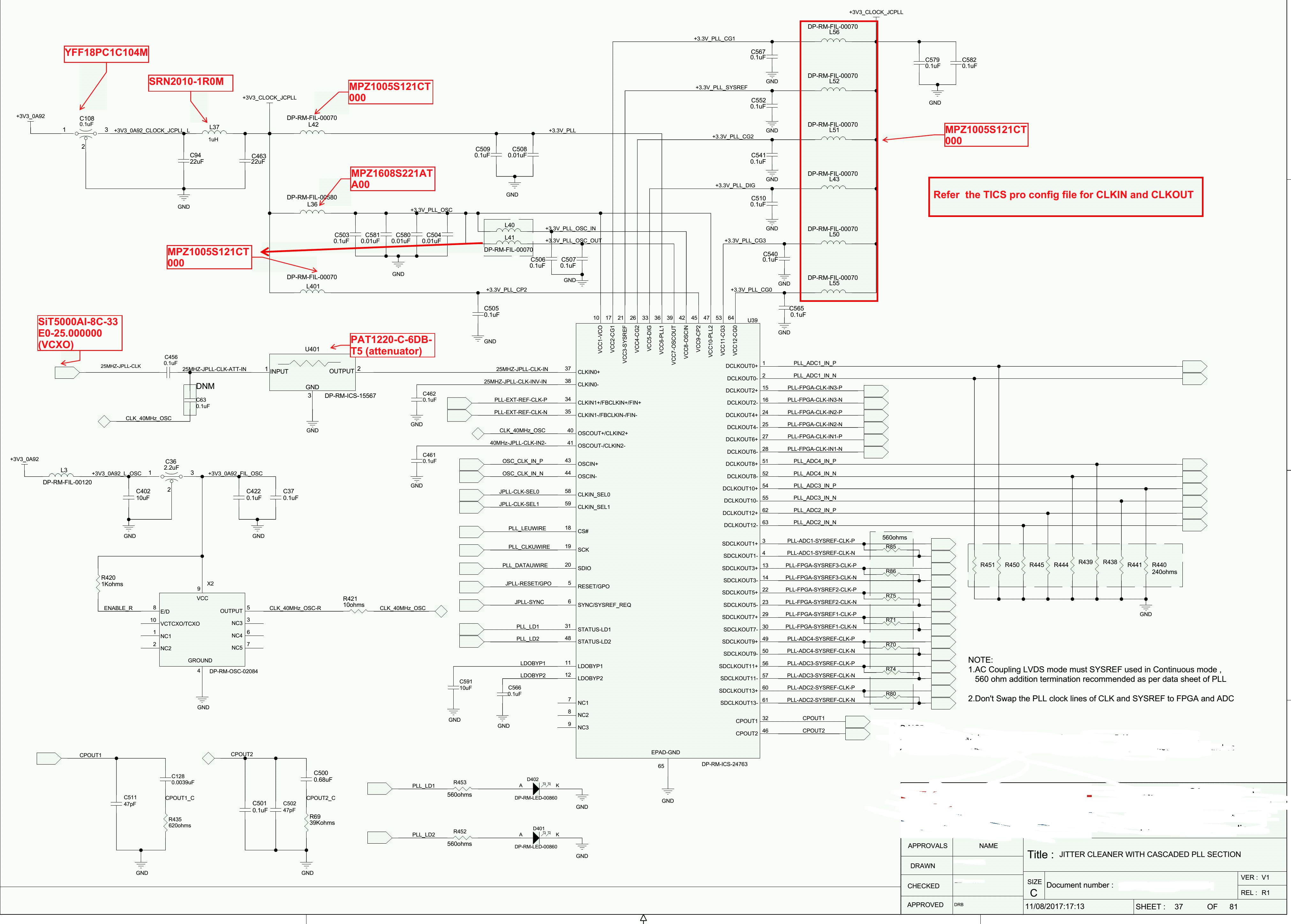

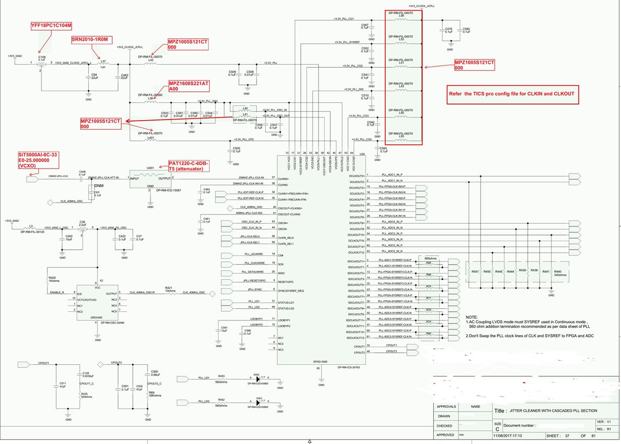

    随函附上我们的PLL原理图设计供您参考。 请检查设计并告诉我是否需要任何设计改进?
    您好,James:
    我检查了TICSpro配置。 在TEST2中,通过使用SDCLKoutx_FMT位关闭输出阶段来禁用SYSREF。
    SYSREF时钟树正在运行。 请使用TISCpro的SYSREF_PD页面中的SYSREF/SYSREF。 这应该会关闭SYSREF逻辑,并且正则应该消失。 禁用SYSREF的其他方法是使用SYSREF_GBL_PD和SDCLKoutx_PD。 如果不需要连续SYSREF,我建议使用SYSREF Pulsar模式或SYSREF_Req模式。
    普奈特
    如果需要进行任何设计改进,请告诉我吗?
