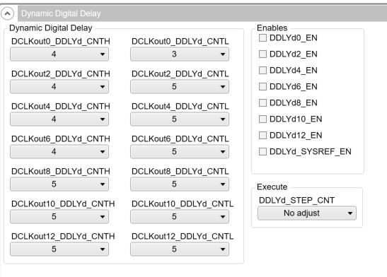

    您是否正在EVM上测试? 请使用TICSpro软件。 您还必须使用数据表表3中建议的值设置DCLKoutx_DDLYD_CNTH/L注册表,这些值位于TICSpro的用户控制部分,如下所示:

    每当您更改任何位字段时,TICSpro都会在左下角显示注册权限,如下所示:
    我建议您使用此软件来生成注册序列。 根据所需的配置设置位字段后,您还可以直接从“文件->导出十六进制寄存器”保存寄存器文件(文本文件)。 如果您仍面临任何问题,请告诉我。

    我已经成功运行了TIC Pro,但它仍然没有真正回答我的问题。 写入DDLYd_STep_CNT寄存器不是问题,问题是在写入DDLYd_STep_CNT寄存器之前所需的芯片设置。 我非常确信我的CNTH/CNTL和EN设置正确。 问题在于允许DDLYD_STEK_CNT工作的其他设置,例如sync_mode和基于脉冲的设置。
    看着连接到时钟输出的示波器,我可以看到我的主板上的LMK0.4828万在将1写入DDLYD_STEK_CNT时经常会将多个VCO时钟提前。 我猜这是因为寄存器没有针对同步脉冲程序正确设置,但由于我没有找到具有实际寄存器设置值的特定文档,所以我无法判断我配置的内容是否错误。
    我真正需要的是除DDLYD_STEK_CNT,DCLKoutx_DDLYD_CNTx和DDLYDx_EN之外的注册设置列表,这些设置在写入DDLYD_STEK_CNT之前必须已存在。
