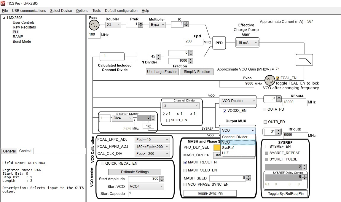

我想使用此芯片 LMX2595。 但我需要两个相同的"相同"信号,从1GHz到18GHz。 此芯片具有RFoutAP和RFoutAM。 我可以使用此输出设置我的2个信号吗? 我想,我必须将RFoutAM调到90°左右。 或者有什么想法,如何获得两 个相同的信号? 谢谢你。

    能否在TIC Pro中显示此设置?
    设置同步。 来自RFoutA和RFoutB的相同信号,从1GHz到18GHz。
    我正在尝试所有配置,但无法正常工作。 谢谢你。

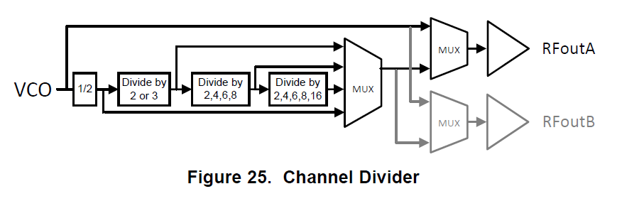

    Rob,您好!
    两个输出缓冲区的输入信号来自相同的源,因此两个缓冲区的输出相同。
    如果需要两个缓冲区输出,只需在TIC Pro中启用两个缓冲区。
    好的,我尝试了。 但只有RFoutA有VCO倍增器。 我想,我可以在 RFoutA和RFoutB上生成100MHz到15GHz的信号。  但我只能在RFoutA上生成超过15GHz的信号。
    Rob,您好!
    我的错,我不知道。 然后您只能使用outa获得18GHz信号。 来自端子P和M的输出为180度相位。 如果输出功率对您来说不是什么大问题,您可以端接其中一个端子,然后将另一个端子拆分为两个。 否则,请先使用不平衡变压器将输出转换为单端,然后将不平衡变压器的输出拆分为两个路径。
