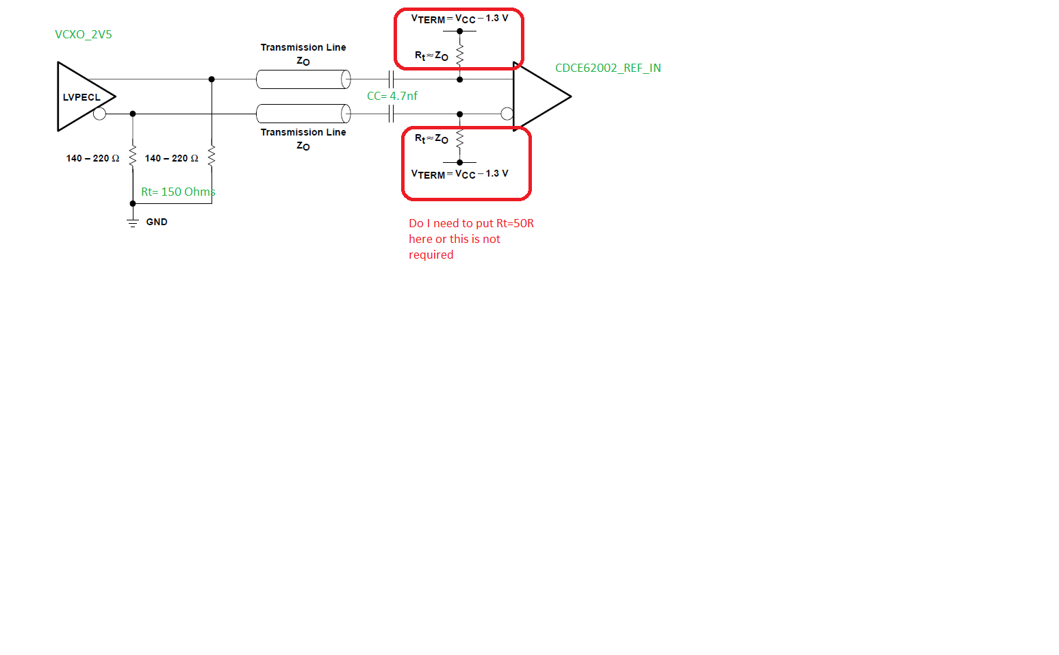

我正在使用CDCE6.2002万并连接一个148.5 MHz LVPECL时钟。对于LVPECL REF_In建议,它应该是交流耦合的。所以我需要在交流耦合电阻器之后将电阻提高到1.9V。有关详细信息,请参阅附件。
     您好,Ajay,
    无需肠内偏。 当您选择启用LVPECL类型时,VBB已在内部提供CDCE6.2002万。
    此致,
    肖恩
     Shawn您好!
    感谢您的支持。您是否有任何关于AC (CC) Coupping CAP的建议? 我的输入时钟为148.5MHz LVPECL,并且已连接,如附件所示。

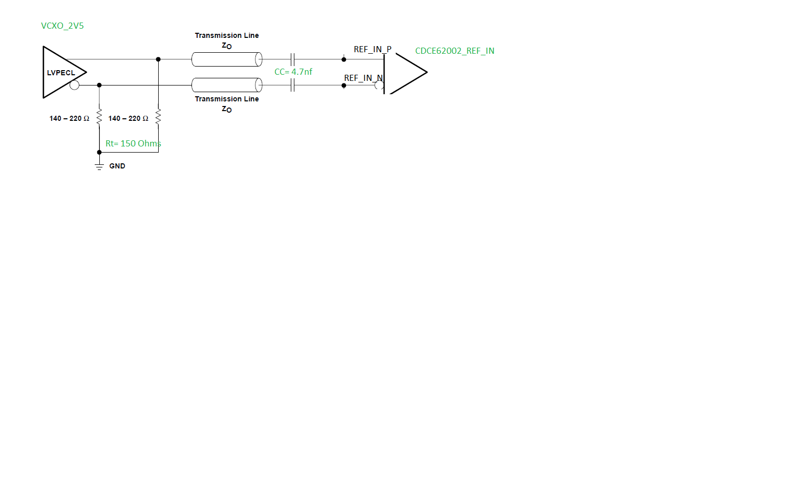

    Ajay,
    4.7nF可以工作,0.01uF会更好。 您可以按照下面的公式计算容抗。
    XC应足够小,以便与Zo/负载50欧姆(每条线路上)相比可以忽略。
     由于CDCE6.2002万中没有匹配的100欧姆负载,因此正确的连接应如下图所示。
    我插入了一个100欧姆作为LVPECL负载。
    此致,
    肖恩
