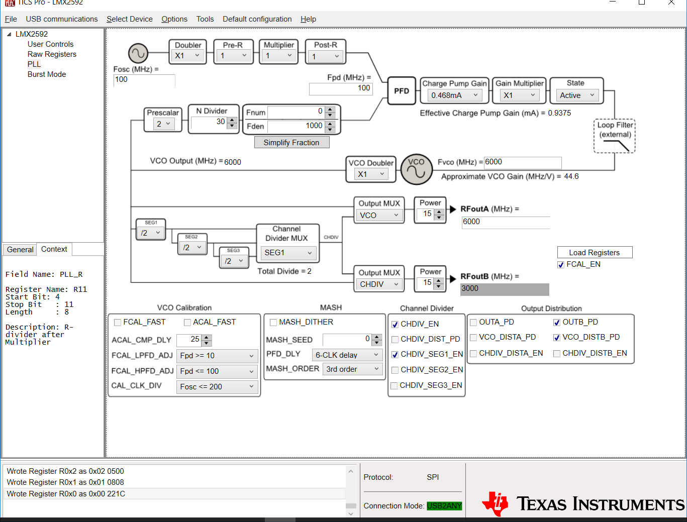

我的客户正在使用LMX2592,无法获得数据表中所示的相同相位噪声图。 他正在使用EVM并使用板载振荡器。 以下是他的评论:
我有一个用于LMX2592的EVAL板。 当我评估LMX2592时,我发现LMX2592不符合相位噪声规格。
下面显示的是TIC Pro设置。
测得的相位噪声为6 G,应用相位噪声曲线为6G。
测量的集成相位噪声为-MHz 46.53 dBc/MHz 19.69 ,应用曲线显示集成相位噪声为-MHz 57.54 dBc/MHz 19.69。
我解释说,用户指南规定输入信号的相位噪声在10kHz时必须为-150dBc/Hz。 板载振荡器仅为-134dBc/Hz。 您能否告诉我使用了什么振荡器和VCXO来生成相位噪声的数据表图? 客户希望能够重新创建此测试,并能够在测试中验证规格。

    您好,Richard:
    我们使用Wenzel的100MHz时钟。 正如您所说,此时钟具有极低的相位噪声,因此我们能够看到我们设备的实际相位噪声。
    Noel,
    所以你认为问题只是内部振荡器? 您会说这是他在使用设置时看到结果的原因吗?
    感谢您的帮助!
    Richard Elmquist
