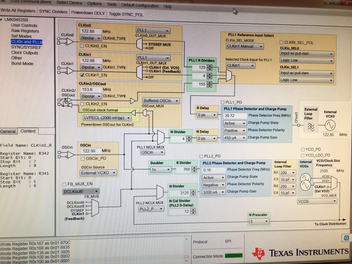

您是否可以帮助建议配置,如何配置输出为2.5G?
请帮助我们。
非常感谢!
吴运文
    您好Lian
    在这种情况下,必须使用DCLKoutX_MUX的旁路分配器。
    使用122.88MHz输入,您将无法获得优质2.5GHz输出。 PLL2 PFD在160kHz的频率下运行,在这种情况下,PLL2带宽需要非常低(~16kHz)。 在这种情况下,您必须更换PLL2过滤器组件,以使PLL2保持稳定。 请使用TI.com上的时钟设计工具或WebBench工具。
    您的输入频率是固定在122.88MHz还是可以改为100 MHz? 在这种情况下,您可以使用100MHz VCXO,并且具有非常高质量的2.5GHz输出。

    尊敬的Puneet:
    感谢您的支持,我们处理了此问题。
