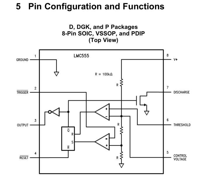

[参考译文] LMC555:5针控制电压变化至大约11.4V,3针无法输出过低,无法实现反转

VCC=12.4V,当控制电压高于11.4V,时,我们在触发器端子处提供低电平脉冲,输出被驱动至高电平脉冲。 当触发 器终端保持高电平(=VCC)并将阈值电平更改为高电平时,输出无法驱动到低电平状态。
    11.4V仅比12.4V的电源低1V。 所以我的第一印象是阈值比较器的上公共模式范围。
    我将检查LMC555和TLC555的示例,了解阈值比较器的可用上公共模式范围。
    当控制电压低于11.4V时,我可以假定它按预期工作吗?
    您好,Ron
        1:当控制电压低于11.4 v时,它可以正常工作。 谢谢您。
         2:客户测试了在控制电压为11.4 v时TI的LMC555和ST的TS555不能正常工作。只有Interrsil的ICM7555可以正常工作。
    我确认了您在LMC555上的观察结果。
    我测试了其他德州仪器(TI)计时器。
    设备 最大控制
    TLC555 12.8 V
    TLC551 12.6 V
    NE555 12.4 V
    LM555 12.1 V
    LMC555 11.5 V
    VCC为12.4V,阈值上升至13.5V
    TLC555是LMC555的推荐替代方案
