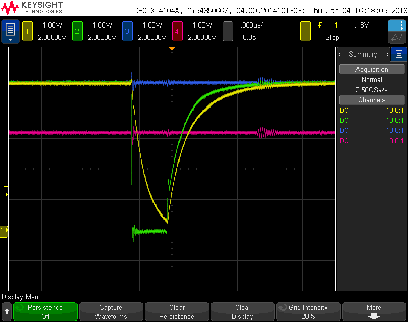

我在astable模式下遇到TLC555I电路问题:
该电路设计为在大约700 kHz时振荡,并通过节点"CP_SWITCH"上的2.2 UF陶瓷电容器驱动充电泵。
输入电压是4.8 V,直接插接输入电压,电路工作正常。 但是,当缓慢增加输入电压时,振荡器似乎无法启动。 电容器放电,但只放电一次,似乎过迟停止放电。 这将每隔+-2毫秒重复一次:
黄色=引脚2/6 (三脚/三脚),绿色=引脚7 (放电),红色=引脚5 (Vcontrol),蓝色=引脚8 (VCC)
我已经检查了复位引脚上是否有噪音,看起来很干净。 是否有人知道导致这种行为的原因?
此致,
JEF Daems

    这很奇怪。 感谢您的波形,他们回答了我的大部分问题。 不过,我还有一些其他的问题。
    这是新设计还是旧设计?
    是否有多个TLC555样本执行此操作?
    下一个输出脉冲发生是否与系统中的其他内容同步?
    我假设它像绿色波形,只不过它的上升速度要快得多。
    尝试直接在TLC555处测量引脚1的示波器(由于较快的4.8V上升时间有效)
    如果未安装输出PNP和NPN,是否会发生相同的问题?

    这是一种旧设计,但它被整合在具有不同输入电源设计的新主板上。
    由于这是一个刚停产的新主板,我没有想到芯片可能出现故障。 按照你的建议,我把旧的(工作的)板和新的板交换了,问题就转移了。 同批的其他主板(同批TLC555I)没有显示问题。 我猜IC确实有故障,我必须确保新的输入电源设计不会导致此问题。
    对我来说,这解决了问题。
