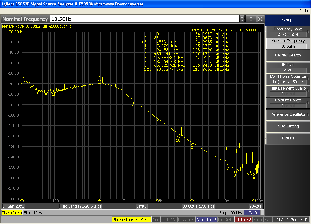

3.在10.5GHz和其它频率的整数模式下,我们看到了100Hz到几kHz之间的频段。 请参阅随附的屏幕截图。 这些脉率与电源,VCO频率的移动和更改振幅以及通道分配器的编程方式无关。 我想 知道你们是否知道这些刺激的来源,以及如何将其尽量减少,因为这是相当高的

    3.我怀疑这种刺激是因为我们的设备,我认为它与电源有关。 具体来说,正极看起来是180 Hz,我们一直都看到这一点,很难消除。 我们的器件上确实有内部LDO,但输出缓冲区有一个直上拉至Vcc的,因此PSRR为0。
