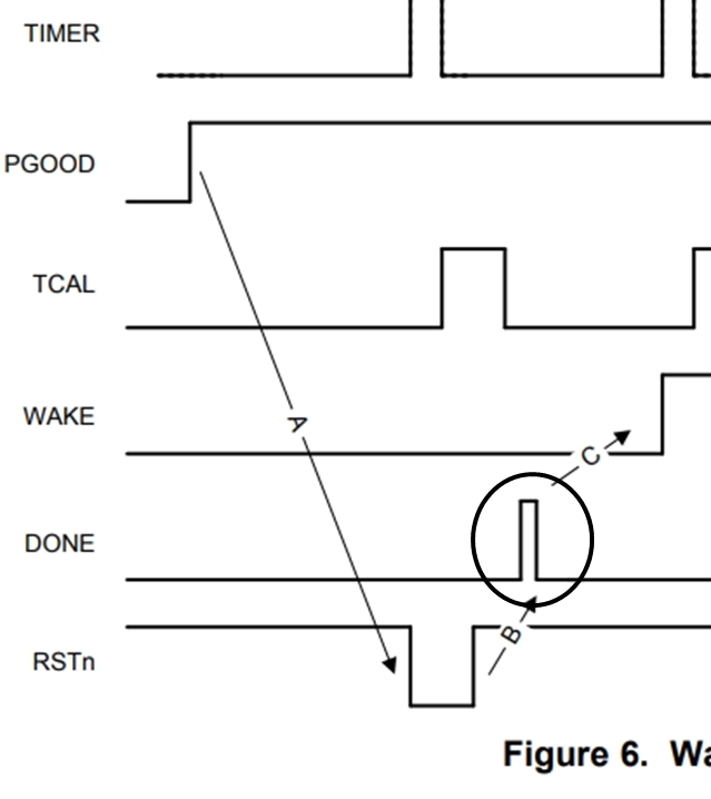

我对TPL5000有疑问。
1.
对于低功耗操作,我希望不要使用RESET。
是否可以让RST保持打开状态?
二.
我想让MCU在低功耗模式下使用唤醒信号唤醒。
如果PGOOD更改为高,第一次唤醒将在2*TDP后上升。
我的理解是否正确?
BestRegards
    尊敬的NaNA78:
    感谢您观看TPL5000。
    1)我认为您不需要使用重置,如果不使用,您可以保持此针脚打开。 但是,请注意,此引脚的电平在非夜间操作时较高,因此100k电阻器中没有电流。
    2)我认为PGOOD引脚与TDP的定时无关。PGOOD是计时器在功率"下降"到低于其最小值时重置ucontroller的一种方式。
    我希望这能有所帮助。
    此致,Simon。
    您好,Simon
    感谢您的回复。
    关于2,我想提及数据表的图1。
    当PGOOD较高时,在TDP (PGOOD至RST_NOLICS_EDGE)+ TDP (RST_NOLICS_EDGE至WAKE_Rising)后将切换唤醒信号
    所以我认为PGOOD和唤醒信号之间有关系。
    正确吗?
    BestRegards
    尊敬的nana78:
    是的,我同意您的意见。
    这是第一次通电,但如果暂时出现故障,唤醒似乎不会出现。请参阅图6。
    此致,Simo。

    您好,Simon
    让我补充一下。
    在图6中,如果在未发送RSTN后完成(下图中圈出的脉冲),
    是否未生成唤醒脉冲(序列C)?
    BestRegards

    您好,Nana:
    TPL接收到来自MCU的Done (完成)输入信号后,TPL将生成唤醒输出信号。
    操作顺序为:
    1) PGOOD很高
    2) TPL向MCU发送RST信号
    3) MCU向TPL发送Done (完成)信号
    4) TPL将唤醒信号发送回MCU
    您好,Noel
    感谢您的回复。
    我明白,为了使TPL5000产生唤醒,必须完成。
    BestRegards
