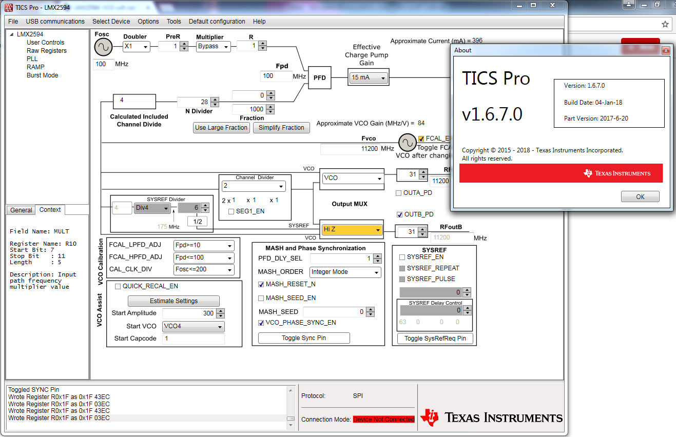

如果我有 VCO_phone_sync_EN=1并选择outa_MUX = VCO,OUTB_MUX = HiZ,我似乎无法让LMX2594锁定VCO。
我希望使用HiZ,因为它似乎可以将输出B的泄漏量减少约10dB。
这不是受支持的使用模式吗?  如果数据表中提到这一点,我们深表歉意。  我找不到对它的引用。

    我不认为问题与输出B配置有关。 在同步模式下,您需要在信道分隔框中启用SEG1_EN,因为反馈除以4的系数2正在使用此分隔符。 如果此SEG1_EN已打开,请忽略黄色。 algo不考虑您处于同步模式。
    您应该能够锁定。
    我希望这能有所帮助。
    此致,Simon。
    Variac,
    您的问题是在同步模式下检查SEG1_EN shoudl。
    请注意,反馈循环中有除以4的结果,因此TICSPro错误地警告您对此特定条件禁用此功能。
    另外请注意,TICSPro正在警告您选择Hi Z。我尝试了您的设置,通过为OUTB_MUX选择此状态而不是"VCO",LMX2594将额外消耗45 mA。
    我看到这是TICSPro的较旧版本,因为我已经纠正了此错误,并正确地告诉您在VCO_PHY_SYNC=1和OUTB_MUX="High Z"时应检查SEG1_EN。

    我认为我不是在运行旧版本的Tics PRO。  也许1.6 .7.0 中有一个错误?  请参见下图:

    希望未检查SEG1_EN是问题所在,而您只是询问有关TICSPro版本的问题。
    总之,我认为你们的TICSPro版本比我的版本旧,但我认为我的版本是尚未在网上发布的新版本。
    顺便提一下,修订版的工作原理如下:
    1. 版本1.6 .7.0 是可执行文件的版本,您的版本为2018年1月4日。
    2 零件文件版本用于LMX2594.ini文件,您的文件为2017-6-20。  我的版本是2018年01月10日 ,比您的版本更新,我认为我从那时起就解决了这个问题。
    3.此外,对于类似问题,它通常是LMX2594_PLL.py文件的一部分。  这是因为此文件可以更新,并且此修订历史记录不会更改。  但这是告诉您选中SEG1_EN框的文件。
    总之,在下一个TICSPro版本中,此问题将得到解决。  如果您现在确实需要最新版本,您可以使用选择设备->导入用户设备来使用附加文件,或更新TICSPro目录->配置-> LMX2594目录中的文件。  请参阅随附的文件。

    再次感谢您的帮助。 启用SEG1_EN解决了问题。
    Dan,感谢您解决有关TICS Pro版本的困惑。 我将使用您的修复程序,直到下一个版本发布。
