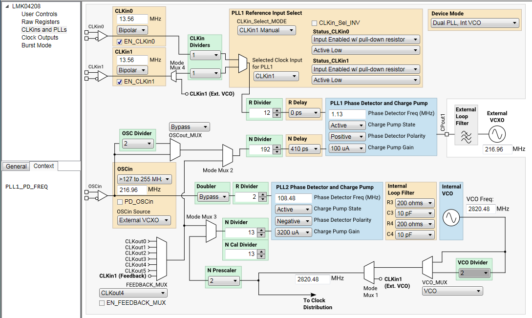

希望有人能帮助我。 我即将绝望,因为我可以锁定评估板的PLL。
我的目标的一些基本数据:
输入频率:13.56MHz,输出频率:13.56MHz;27.12MHz和216.96MHz;现在我正在使用lmk0.4208万评估板和TIC Pro软件进行设置
已获取实际设置的屏幕截图。
是否有人对我正在做的事情有任何想法/建议
提前感谢
    尊敬的Stephan:
    感谢您寻求帮助。 我们将尽力提供帮助。
    您没有提到任何有关VCXO的信息。 该EVM附带了122.88 VCXO,因此您不会像现在一样使用EVM调整到216.96 MHz。 您需要更改配置的VCXO ...
