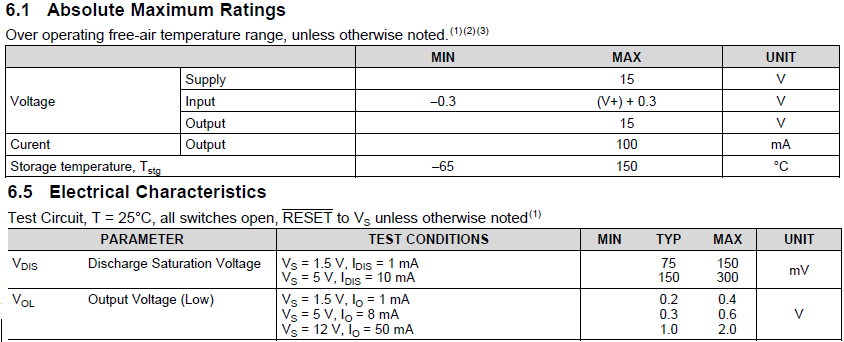

请告诉我FET打开时的最大漏电流值。
    6月
    让我们从表6.5 开始。 放电引脚的VOL低于输出引脚VOL。 因此,放电晶体管比输出接收器晶体管大。 因此,对于Vs = 12V,我认为IDIS = 50mA没有问题。
    在表6.1 中,输出最大电流为100mA;此最大电流(100mA)也适合放电引脚。 在放电引脚直接连接到电容器的正常单稳态应用中,无需确保峰值电流小于100mA。
