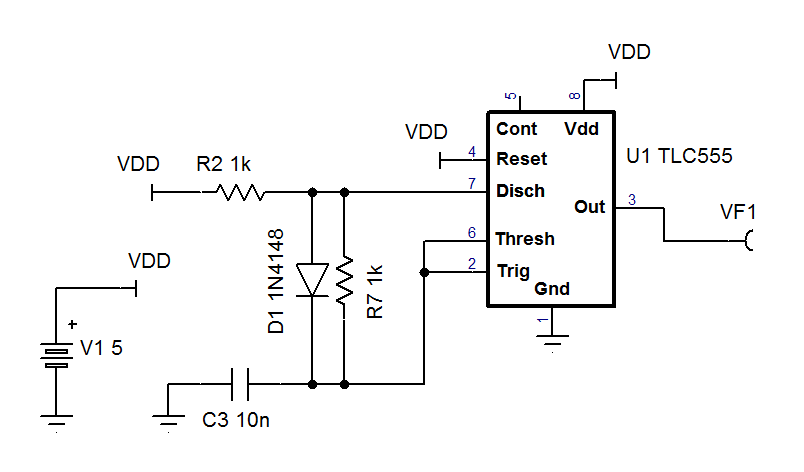

您好,
采用并联二极管时,占空比为5 % 至95 %。
您能否解释为什么它不支持0 % to 100 % ?
如果是由于准确性,请解释5 % ,95 % 的派生来源。
谢谢。
    David,
    像这样的二极管?
    占空比不能为0或100 % ,因为R*C不能为零。 放电针脚不是0欧姆。 二极管也有电阻。 这会影响所有频率
    还有传播延迟,这会影响更高频率,而不是更低频率。
    三角波发生器与比较器相结合是否 是更好的解决方案。 这可以提供一个固定频率,从0 % 到100 % 不等,但是频率在0 % 和100 % 附近会有问题,它是0 Hz完全进入0 % 和100 %。
    您好,Ronald:
    感谢您的回复。
    通常,555计时器可以保证从5 % 到95 %。
    您能否告诉我5 % ,95 % 的派生来源?
    谢谢。
    David,
    此限值较软,这意味着低电阻器随占空比变化的回报逐渐减少。
    5 % 和95 % 四舍五入为最接近的5值。 例如,在许多情况下,可以实现4 % 和96 % (或某些其他价值)。
