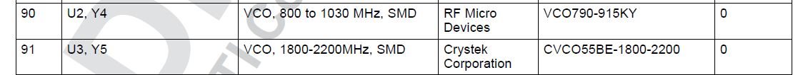

数据表仍是初步的,没有列出的规格。  PLL2支持的外部VCO的最大频率是多少?
我注意到,评估板有几个站点用于PLL2的外部VCO, 其中一个站点看起来像Crystek CRO。 另一个较小的设备支持我无法跟踪示意图中的部件号列表。  此设备是什么?  某种类型的锯?
我查看了TI PLL模拟器中的器件, 它表明PLL一直是限制因子,在相位噪声上的偏移为10E7Hz。  让我想知道,PLL2的外部VCO是否可以真正提高设备性能。  我最初的计划是使用10或12GHz的高性能DRO,然后将CLK1/FIN的外部范围划分为通过clk1/fin回路到PLL2。  我的输出将直接关闭外部DRO。  使用外部VCO进行PLL2的见解或经验?  更好的TI器件?   使用LMK0.4832万进行集成,以实现所有这一切。

    外部VCO的最大频率为3250MHz。
    外部VCO占位符的部件号为:
    普奈特
