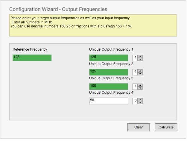

    你好,Puneet'
    我们要将此设备的输出设置为以下配置:
    1.2 x 125MHz LVPECL/LVDS
    2.1X 100Mhz LVPECL/LVDS
    3. 1 X 50MHz/33.3Mhz LVCMOS
    一种配置应来自120MHz时钟。
    第二种情况应该来自内部时钟
    如果您能向我们发送配置文件,我们将不胜感激。
    感谢您的参与。
    kk
    你好,KK
    以下是频率计算器工具在TICSpro软件中的外观:
    您只需输入输入和输出频率,它将自动配置。
    下面是我为您生成的一个配置:
    如果您有任何问题,请告诉我。
    普奈特
    您好Puneet,
    首先,我要感谢您的快速响应。
    此处没有考虑到一个问题,输入频率应为120MHz (而不是125MHz),
    50MHz的I/O标准应为LVCMOS (而不是LVPECL)。
    请为我提供50MHz的备用频率,也是33.33Mhz。
    请告知我们如何获取与此配置相关的配置文件。
    感谢您的参与。
    kk
    你好,KK
    请查找附加的两个配置。 请使用“文件->加载”将它们加载到TICSpro中。
    普奈特
    e2e.ti.com/.../CDCI6214.zip
