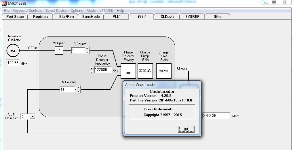

我们使用2.7GHz。
唯一支持2.7GHz的产品是LMK0.4828万-EP。
什么工具适用于LMK0.4828万-EP?
CodeLoader4不支持LMK0.4828万-EP。
如何使用LMK0.4828万-EP? 注册设置?

    请使用LMK0.4828万生成LMK0.4828万-EP编程。 尽管在TIC Pro中接口得到改进,但TIC Pro软件也支持LMK0.4828万用于LMK0.4828万-EP。

    亲爱的Timothy
    我们是否应该使用TIC pro设置寄存器?
    如果在TIC Pro中将其设置为LMK0.4828万,我是否可以将其用作LMK0.4828万-EP?
    TIC Pro不支持LMK0.4828万-EP。
    您可以在CodeLoader或TIC Pro中将LMK0.4828万用于LMK0.4828万-EP。 您可能会发现,在未来的改进(如当前计算器)中,TICS Pro界面需要改进。

    亲爱的Timothy
    我们是否应该使用Codeloader设置寄存器?
      如果设置为  Codeloader的LMK0.4828万B,是否可以将其用作LMK0.4828万-EP?
    您可以使用CodeLoader或TIC Pro中的LMK0.4828万B配置文件来生成LMK0.4828万-EP的编程,无论哪种情况最适合您。
