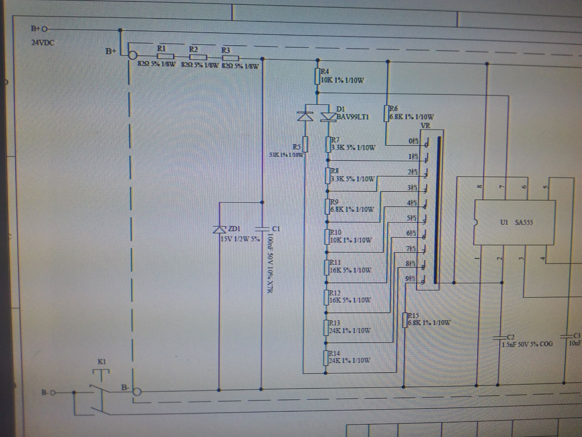

自定义使用SA555 作为PWM发生器 来控制直流电机。原理图  如同上。
测试PCB时,将Form 0位置转至1位置,SA555故障,输出电压始终较低。

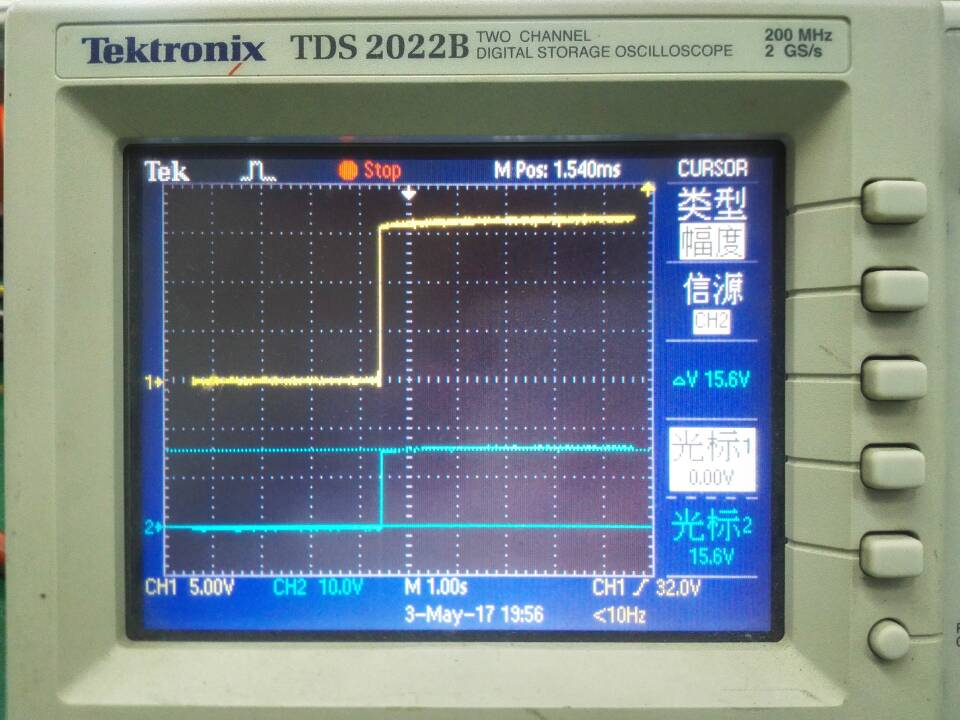

    我检查VCC和TRIG波形,它们都低于18V。

    开关在“0”位置时通电始终正常。 引脚8大约为15V (可能略高)。 针脚3和针脚7的电压低于预期值。 引脚2和6上升至引脚8水平。
    切换至位置“1”时,应先断点再接通。 由于引脚2盖保持稳定电压,因此断路器正常。 'make'允许C2通过R8-15,R5和D1到引脚7放电。 这也很好。
    一个良好的单元将在位置'1'上振荡。 故障单元将在位置'0'和位置'1'中处于低位;因此,我看不到在'0'位置上电时设备没有损坏的证据。 我记得你说针5不好。 所以这可能证明位置'0'是好的。
    在坏单元上,针脚8和针脚5的电压是多少?

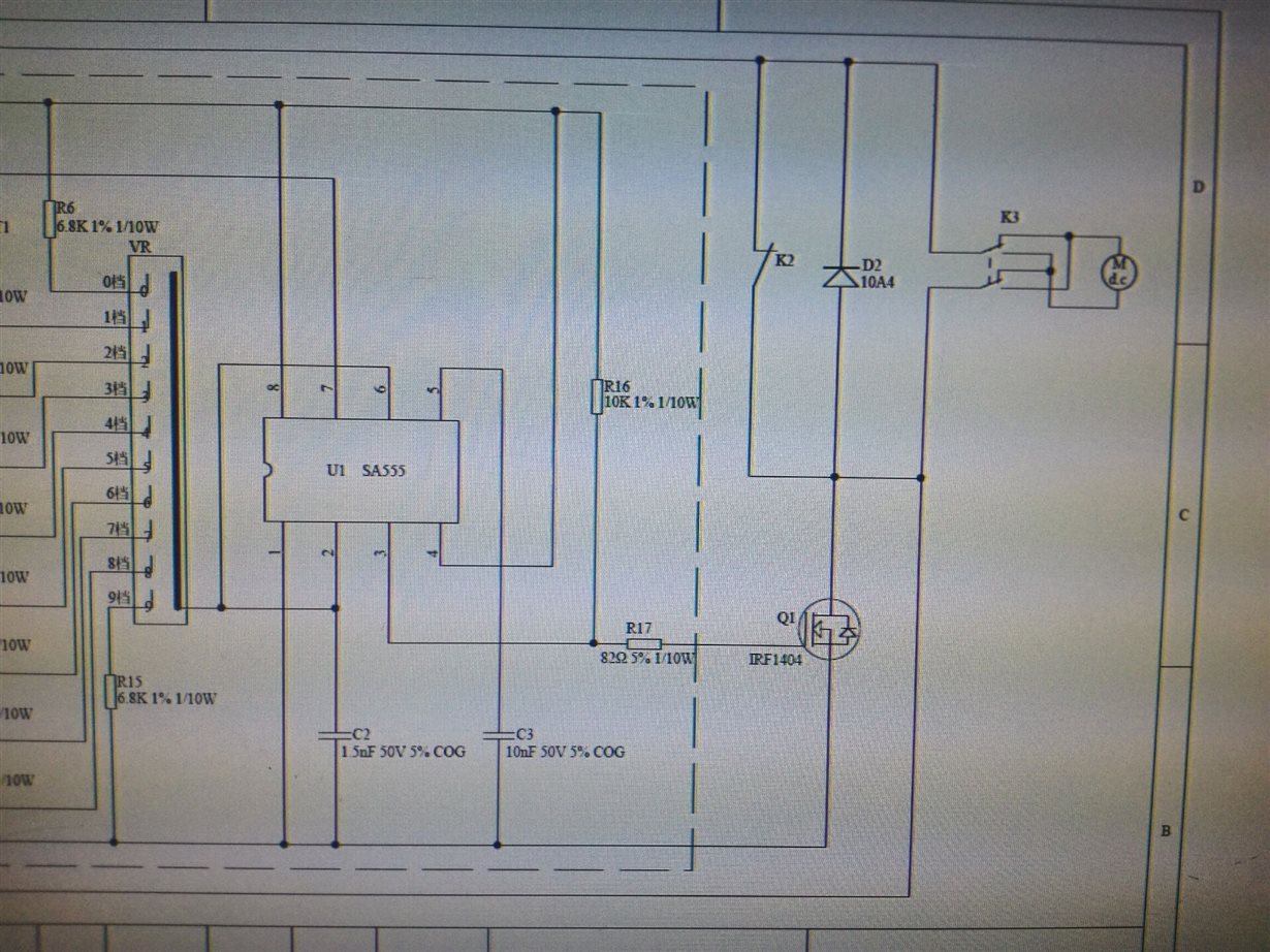

    在所有这三种情况下,最小电阻是引脚3,因此我认为引脚3连接对于了解可能发生的情况非常重要。 您能否分享3引脚的位置。 如果您愿意,我们可以通过e2e转换私下交流原理图的这一部分。
    我看到VCC启动时没有明显的过冲。 但是,在每分波1秒的波形上很难看到这种情况。 CH2信号是什么?
    尊敬的Ron:
    引脚3连接一个电阻器以控制MOSFET。  但在第一个开始时,针脚3的输出电压无法达到较高水平
    2. CH2 信号是PIN2 波形。

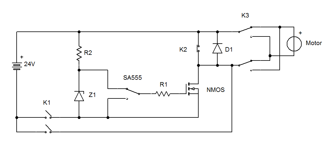

    我得道歉。 我无法理解您的电路。 我把两个部分放在一起,这就是我所看到的。
    继电器K1和K2对我没有意义。 我在某处犯了错误吗?
    e2e.ti.com/.../Confused.TSC
    用户,
    如果顶部K1触点通常闭合,我认为我可能已经解决了混淆。
    在这种情况下,如果继电器线圈未通电,SA555和NMOS可能会导致24V电源短路。
    K1接通和K2关闭也可能导致电源短路。
    K1不能确保先断后断,因此可能会导致NMOS短路,这并不可怕,但可能导致电流瞬变。
    继电器打开和关闭会导致瞬时电压。 也许在引脚3到引脚4,8之间添加一个二极管可以保护引脚3。 增加更多VCC/GND电容有助于保护引脚5和8。
    尊敬的 Ron:
    当K1开启时,我仍然困惑如何通过SA555和NMOS短路24V电源?
    感谢您的大力支持。
    没问题。  K1A,K2触点闭合。
