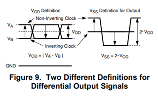

我的客户对LVDS时钟输出的以下差分输出电压有一些疑问。
LVDS时钟输出上的395mV差分输出电压是否为峰间电压?
2.最小值和最大值为空。 您能告诉我最小值和最大值吗?
谢谢你。
JH
    您好,JH:
    1.</s>0.4826万 LVDS时钟输出上的395mV差分输出电压是否为峰间电压?[/QUOT]
    VOD是单端输出的峰值-峰值电压。 峰间差输出(VSS)为2*VOD。
    2.</s>0.4826万 最小值和最大值为空。 您能告诉我最小值和最大值吗?
    遗憾的是,我们没有  关于LVDS pk-pk与电压的最小和最大值的任何表征数据。
