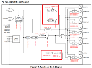

团队成员,您好!
我对下面的LMX1204有疑问。
  • 我们可以将该设备用于频率高达6GHz的1:5时钟分配吗?
    我不确定LOGICLK输出是否可以与CLKOUT0,1,2,3相同使用,所以我想知道是否可以使用1:5分配器。
  • 我们可以单独打开或关闭这5个输出的输出缓冲区吗?
  • 您是否有一些评估数据来显示信道到信道隔离的性能?
此致,
    您好,Sato-San,
    我们1204我们可以将该设备用于频率高达6GHz的1:5时钟分配吗?
    我不确定LOGICLK输出是否可以与CLKOUT0,1,2,3相同,因此我想知道是否可以使用1:5分配器。[/QUOT]
    LMX1204只有4个输出通道(CLKout)用于较高频率输出,其中逻辑时钟可运行至800MHz。 两个时钟使用不同的分频器,不能具有总共5个信道的分布,包括高频(6GHz)逻辑时钟。
    我们1204我们可以单独开或关这5个输出的输出缓冲区吗?
    是的,所有输出通道均可单独控制(开/关)。
    您1204您是否有一些评估数据来显示信道到信道隔离的性能?
    时钟输出通道具有相同的输出频率(可以是缓冲器/乘法器/分频器),因此不需要此规格。
    如果一个通道关闭,并且它看到泄漏输出,则可能会出现这种情况。 不执行,如果需要,可以提供数据。

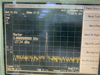

    您好,Sato-San,
    以下是在6GHz时测得的输入到输出泄漏数据,
    CLKout3输出启用;所有时钟输出关闭
    CLKout3输出驱动程序禁用R4[bit3]--> 0; 所有时钟输出关闭
    CLKout3通道禁用R3[位15]--> 0; 所有时钟输出关闭
    在这里,禁用通道后,从输入到输出的总泄漏为~-48.8dBc。
    此致,
    Ajeet Pal

    您好,Sato-San,
    是的,-45dBc是在3GHz工作频率下的测量数据,在6GHz时也几乎相同。
    以下是设置详细信息:
                  基本频率:3GHz
                  源功率:10dBm
                  差分输入
                  单端输出
            测量:时钟输出1
    设备状况
    功率[dBm]
    默认
    2.9
    关闭电源
    -60.19
    禁用时钟输出缓冲区
    -32.45
    PINOE=13 (启用除clock1之外的所有输出)
    -43.37
    PINOE=0 (禁用所有输出驱动器)
    -52.5
    此致,
    Ajeet Pal
