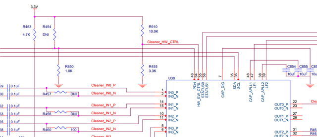

 我们在设计中使用 LMK05028器件、并尝试通过 TICSPRO 对芯片进行编程。 (v1.7.5.4)。 附加了.TCS 文件以供参考。 编程成功、编程时可以看到相应的时钟。 但是、一旦我们对电路板进行下电上电、输出时钟就不会按照加载到 EEPROM 的配置文件进行配置。
测量 了 HW_SW_CTRL 上的电压、该电压为0V (通过跳线直接拉至 GND)。
您能不能评论一下、我们可以执行哪些调试来检查以下内容?
1. EEPROM 编程是否真的成功?
2、 器件在下电上电后锁存的 HW_SW_CTRL 状态是什么。
3.数据读取方面的任何损坏。

    Amith、您好!
    您是否使用 SPI 或 I2C 协议与器件进行通信?
    起亚拉赫巴
    您好起亚,
    我们使用的是 I2C。
    Amith K Bhat

    是的。 通过以下步骤解决了该问题。
    Amith K Bhat
    在此处发布用于解决问题的调试步骤:
    1. 将配置加载到 TICSPRO 中。
    2. 确保 EEPROM + I2C 的 HW_SW_CTRL 引脚= 0。
    3. Write All Registers
    4. 按下软复位芯片
    5. 检查是否看到正确的输出。
    6. 转至 EEPROM 页面:
      1. Commit Registers ->  Chip SRAM
      2. Program EEPROM <- SRAM
    7. 切换 PDN 引脚。
    8. 按下软复位芯片
    9. 检查输出。
