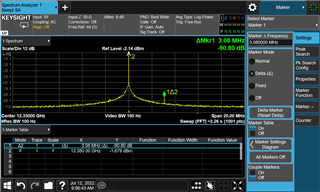

请就 LMX2594的伪波向我提供一些建议。
如图 1、寄生在 Δ3.08MHz μ F 时生成。
您认为什么会导致伪波?
其他频率、例如12070MHz 和12190MHz、也具有 Δ3.08MHz μ V 的杂散发射。
由于在产品上进行了确认、当在评估板上进行确认时、也以相同的方式确认了虚假。
图1中的结果是评估板上的结果。
如果您有任何建议或对策、请给我一些建议。

    Yokouchi-San、
    3.08Mhz 杂散应来自外部源、例如基准时钟或电源。 从图中可以看到、右侧只有一个杂散。 来自 PLL 的杂散将出现在两侧。
    根据其配置、应在833.3333kHz 的倍数处出现杂散。
    我明天可以进行一些测量。
    你好。 尊敬的 Noel:
    感谢你的建议。
    我之前联系过的频谱分析仪图片(图1)显示了产品的杂散状态。
    确认评估板的结果如图3所示。
    如果您查看并找到相关信息、请与我联系。
    Akihiko Yokouchi/

    Yokouuchi-San、
    这是我的测试结果、除了已知杂散(833.33333kHz 的倍数)之外、没有其他杂散。

    你好。 尊敬的 Noel:
    请您再次确认虚假信息吗?
    请将频谱分析仪的 RBW 和 VBW 设置为100Hz 并进行检查。
    Akihiko Yokouchi/
    给你。 同样、除了833.3333kHz 杂散的倍数之外、没有其他杂散。
    你好。 尊敬的 Noel:
    感谢评估板的确认。
    我尝试更改电源和120M REF (SG)、但有伪波。
    如果仅是评估板、则认为问题仅在于评估板。
    但是、由于在另一个电路板上发生了相同的情况、我认为也发生了相同的问题。
    我正在发送设置数据、但是否存在任何特殊问题?
    我们将向您发送连接图。
    我指的是评估板。
    是否有任何看起来是杂散因素的器件?
    Akihiko Yokouchi/
    你好。 尊敬的 Noel。
    产生杂散的原因是频谱分析仪。
    使用另一个频谱分析仪进行检查时未发现伪波、随后的调查显示了这一点。
    我应该多检查一下、然后再进行查询。
    很抱歉。
    感谢您的支持。
    Akihiko Yokouchi/
