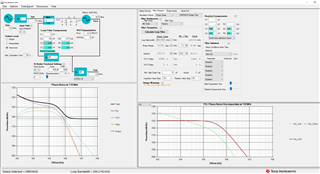

    借助 LMK04803、您将在110MHz 时钟下实现大约140fs 的 rms 输出抖动:
    LMK04832可让您低于100fs rms (10kHz 至20MHz):

    您可以在 PLLatinum Sim 中对相位噪声进行建模。 在此处输入在对 PLL2进行建模时的基准相位噪声(中间或高级模式):

    VCXO 频率越高、输出抖动越好。 请与 PLLatinum Sim 核实60MHz VCXO 是否足以满足您的系统需求。
    否则、是的、您可以使用60MHz VCXO 作为 PLL2的输入、使 VCO 达到1980MHz。
