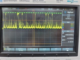

对于 CPOUT、测得的频率为1.44GHz 至1.47GHz、
进入 FIN 引脚的频率测量范围为1.498GHz 至1.513GHz。
如果出现这种情况、LMX2491是否正常工作?
    我今天再次测量。
    CPOUT => 1.476 ~ 1.496GHz
    fin => 1.480 ~1.494 GHz
    已更改的部件是环路滤波器部件。
    当测量 CPOUT 和 Fin 的频率值时、如何知道它们是否正常工作!?
    设置频率如下图所示。
    如果使用示波器测量来自 cppout 的波形输出、它应该是恒定的、但不是始终如一地输出。
    黄色=> cpout 信号
    绿色=> 1501MHz -> 1514MHz 标志值
    Kiman、您好!
    CPout 是一个电压、我们预计会看到直流电压。
    不要暂时将其置于斜坡模式、直到我们确保其正确锁定。
    请将其锁定为 1501.5625MHz 和1514.0625MHz、仅这两个频率 不会斜升。 我需要频谱分析仪图来验证我们是否可以将其锁定到这两个频率。 我需要示波器图来验证 CPout 电压是否正确。 谢谢你。

    Kiman、您好!
    它们看起来比以前好多了。 您是否还可以使用示波器测量 CPout 电压以确认您具有稳定的直流电压? 在频谱分析仪中、您能使跨度更小(100kHz 或500kHz)、以便我们更好地查看信号吗?
    感谢您的回复。
    CPOUT 电压=> 同一信号的精度不同。
    CPOUT 频谱分析仪
    span =>2.5MHz,最大保持状态
    span =>500kHz
              最大保持禁用                                         最大保持使能
    span =>200kHz
              最大保持禁用                                         最大保持使能
    Kiman、您好!
    如果 PLL 被锁定、CPout 应该是一条扁平的走线(直流电压)。 现在、您的 CPout 信号是一系列周期性脉冲。 您是否处于突发模式?
