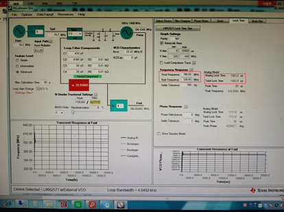

  LMX2571的原理图   与 仿真一致。
     在 TI 的 PLLatinum Sim 中、仿真 结果 表明   通道 开关 仅需  1ms、 但  实际 电路板 测试 结果 需要 33ms。
我们如何将 延迟 降至   3ms 以下?

    按照如下所示、  示波器的通道1 连接  到 TP8 (CS)、 通道2 连接  到 TP11 (PLL LD OUT)、 由      通道 1的下降沿触发

    在同一 VCO (F1)中,频率切换编程为326.65MHz 至396.65MHz,或396.65MHz 至326.65MHz,并在我测量锁定时间时被 PLL CS 的最后一个上升沿分类,这是指从 PLL CS 的最后一个上升沿到频率稳定的时间。
