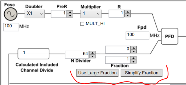

    感谢您的支持。 我们有两个问题、希望客户在评估 LMX2572时能够为您提供支持。
    1.对于分次配置。 "使用大分次" 和 "植入分次"有哪些功能? 配置分次时、客户应选择哪一个?
    2.当客户测试消耗电流时,估计电流低于测试结果,因此客户想知道此估计结果的精度?
    您好、Harry、
    这两个按钮用于简化相同 VCO 频率下的分次(例如500/1000--> 1/2)或使用最大可能分次(例如500/1000--> 1048576000/2097152001)。 这些按钮为我们提供了一种快速的方法、通过两个非常不同的分次 DEN 来检查杂散性能。 它们不用于建议最佳 DEN。
    估算的电流精度很低、仅供参考。
