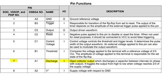

您好、先生、
在数据表中、引脚7 (放电)是开漏输出、它是否应该在表中显示"O"而不是"I"?
请帮助检查引脚7的 I/O 类型。
谢谢你。
艾伦
    您好、Allen、
    LM555放电功能和引脚应归类为输出"O"、而不是输入"I"。 很明显、在创建 LM555数据表引脚功能表时未发现这一点。 如果您查看 NA555/NE555/SA555/SE555数据表中的类似表、它会将放电引脚列为输出"O"、因此它会正确列出该引脚。
    https://www.ti.com/lit/ds/symlink/ne555.pdf
    此致、Thomas
