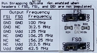

我正在尝试将 LMX2595与需要10MHz 参考信号的 USRP 同步。 是否有办法让 TICS Pro 生成 LMX2595可以运行的10MHz 信号?
或者、如果您有另一个解决方案、其中您有一个 EVM 100MHz 至10MHz 分频板。 需要一种方法从 TICS Pro 板生成的100MHz 生成10MHz 信号。

    否 我希望参考板生成10MHz 并作为2595和 USRP 的参考输入。 我想尝试将10MHz 作为2595和 USRP 的通用基准。
    尊敬的 Peter:
    Reference PRO 板不支持10MHz 输出。 它可以支持以下频率。
    如果您可以接受25MHz 时钟、则可以使用 LMK00304EVM、您可以获得四个25MHz 输出时钟。
    否则、您必须使用时钟发生器 EVM、例如 CDCE6214-Q1EVM、以生成10MHz 时钟。
