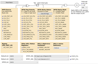

    为了使 STATUS1 LED 反映 PLL 锁定、您必须使用名为 PLL1数字锁定检测(DLD)的设置 (如下图所示)。 这是观察锁定状态的正确设置。
    起亚拉赫巴

    您当前是否在 TICS Pro 上使用 LMK05318配置文件或 LMK05318B 配置文件?
    您是否还可以尝试将  PLL1数字锁定检测(DLD)设置 为状态0、看看这是否可以解决此问题? 当我在我们的实验中测试您的配置时、我在  状态0上具有 PLL1数字锁定检测(DLD)、它对我来说工作正常。

    你好,起亚
     我确认电路板是 LMK05318BEVM。
    当我使用 Status0时、它看起来运行良好。 我不知道原因、但主要原因是我可以使用其中一个状态输出来实时检查 XO 上的锁定状态和信号是否存在。
