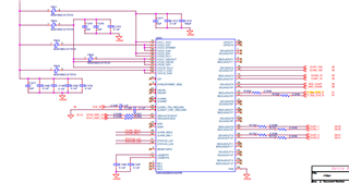

    器件原理图:
    我请求您确认  LMK04826BISQ/NOPB 能够在 运行过程中不中断地生成这些时钟。

    您好、Sunil、
    LMK04826具有7个 DCLK 分频器(1至32 div 值)和1个 SYSREF 分频器(8至8191 div 值)。
    因此、对于所需的时钟频率、它可以生成具有2500MHz VCO 频率的250MHz 输出、并且可以使用 SYSREF 分频器(大于32)生成其余任何一个频率、但不能同时生成所有频率。
    使用 DCLK0和 SDCLK1等相同的通道组、可以在两个通道上生成相同的 DCLK 频率或 DCLK 频率和 SYSREF。
    您是否打算在双 PLL 抖动清除器模式下或仅在单个 PLL 中使用 LMK04826来生成多个频率?
    在双 PLL 模式下、OSCin 需要 VCXO/晶体来为 PLL2生成 REFin、同时在 CLKin1输入端生成外部基准。 在单 PLL 模式下、外部基准(125MHz)应该在 OSCin 输入上提供。
    为了生成所有所需的频率、我建议使用 LMK04832、该器 件与 LMK0482x 器件引脚兼容、并具有 DCLK 分频器(1至1023 div 值)和 SYSREF 分频器(8至8191 div 值)。 可使用 SYSREF 分频器生成2MHz 时钟输出。

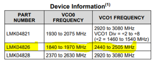

    如前所述、要使 LMK04826的时钟输出为250MHz、所需的 VCO 将为2500MHz。 因此、除了 SYSREF 分频器外、它不能生成其他所需频率、80MHz (需要 div - 31.25)、50MHz (需要 div - 50)、8MHz (需要 div - 312.5)(整数分频器值高达32)。

    在最小内部 VCO 频率(1840MHz)和最大 DCLK 通道分频器(32)的情况下、DCLK 通道的最小时钟输出频率将为57.5MHz。
