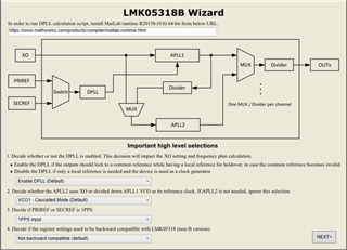

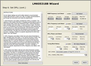

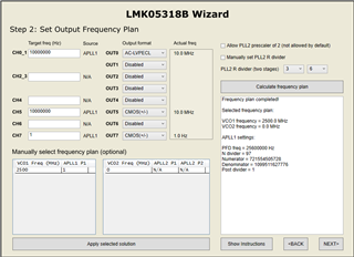

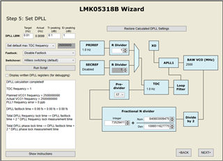

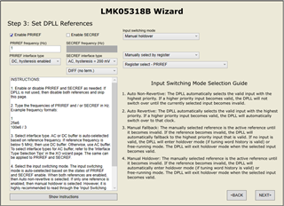

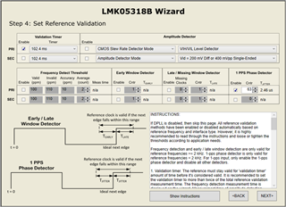

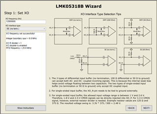

我正在使用 LMK05318B EVM 进行测试、以使 10MHz 时钟与来自 GPS 接收器的1pps 同步。 但 PRIREF_VALSTAT 为低电平(未选中)。
您能否查看我的配置并提供您的 TCS 文件?
我将 R46寄存器更改为0x002E88、以将 PRIREF 输入类型更改为 CMOS。
我在  EVK 中使用了 TCXO (12.8MHz /1ppm)、而不是48.0048晶振。 此外、还组装了 R105、R102电阻 器、  并移除了 R106、R103。
STC53K33R38-12.800MT
我的 TICS Pro 配置如下。
    尊敬的 Seung-Gon:
    配置向导后、您是否可以确认您已单击"运行脚本"? 请注意、运行脚本需要 MATLAB Runtime R2015b (可在此处下载)。
    脚本运行完成后、请执行软重置。
    Jennifer
    感谢你的答复。
    已安装 MATLAB Runtime R2015b。 我已经运行它。
    写入寄存器后、我还单击了软复位。 PRI_REF_VALSTAT 仍然为低电平。
    谢谢。
