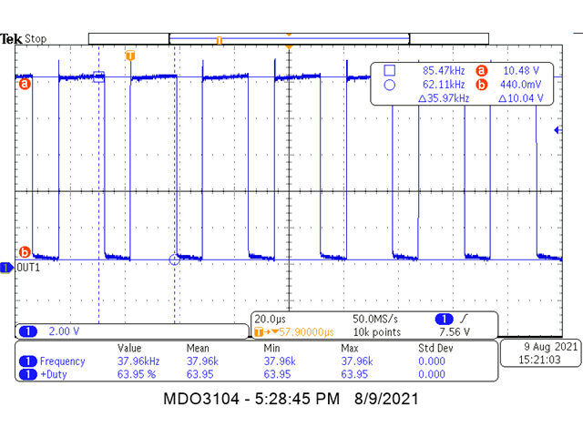

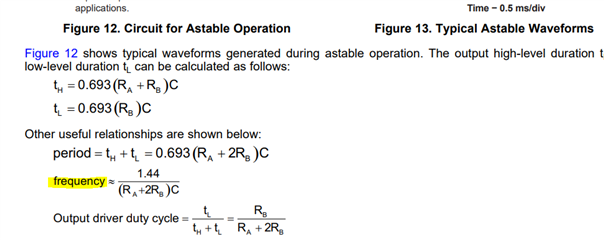

我在非稳态运行中使用 SE555来生成~38kHz 的 PWM 信号。我已经根据  数据表 中给出的公式在8.3.2 A 稳态运行下选择了电阻器 RBRA 和电容器 C。
附加该数据表公式代码段供您参考。
在计算之后 、我选择了
RA = 1.1kΩ μ F、RA = 1.3kΩ μ F、C = 10nF
根据计算 、频率 F=38.9kHz、占空比 D=0.64%

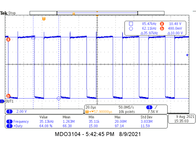

我已使用上述 容差为±1%的电阻和容 差为±1%的 C0G 电容以及测得  的频率 F=35.1kHz 和占空比 D=0.64%的电阻测试了电路
附加捕获以供您参考
后来、我们将无源器件更新为  RA = 1kΩ μ F、RA = 1.2kΩ μ F、C = 10nF
根据计算 、频率 F=42.3kHz、占空比 D=0.65%
我已使用上述 容差为±1%的电阻和容 差为±1%的 C0G 电容以及测得  的频率 F=37.9kHz 和占空比 D=0.64%的电阻测试了电路
附加捕获以供您参考
在这两种情况下 、我 都看到了~4kHz 的差值、这是测量频率和计算频率的差值超过~10%。 您能帮助我了解一下我为什么会看到这种差异吗?

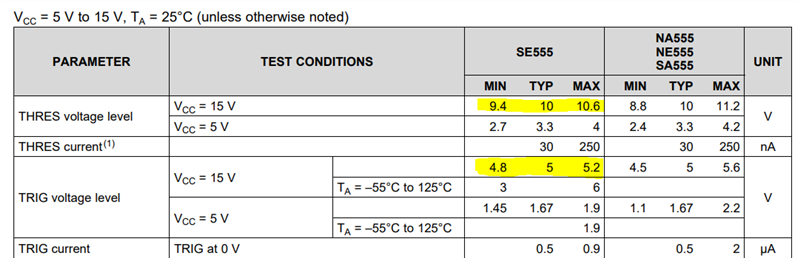

    3) 3)您是否考虑了阈值和触发电压电平的容差?
    阈值电压电平可能会有高达6%的变化、触发电压电平可能会有4%的变化。
