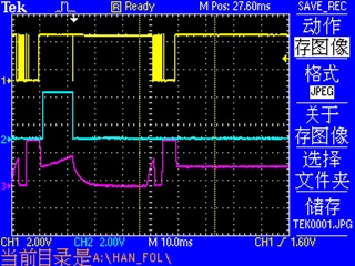

    我测量了 CPOUT 电压、以下是捕获结果:
    通道1:LE 信号。 以指示 LMX2491的配置周期
    通道2:Trig2信号。 我配置该信号以指示斜坡周期
    通道3:CPOUT 信号。
    捕获显示了一个好情况和一个坏情况。 CPOUT 在坏情况下似乎无法正常工作。 有什么想法会导致这种情况?
    Dong
    我看到大多数故障属于以下捕获:
    我可以检查是否有任何电阻器来缩小问题范围?
    Dong

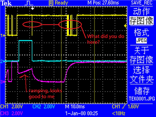

    尊敬的 Dong:
    您的意思是、在斜升后 、您偶尔无法对 PLL 进行编程以锁定吗?
    在拉升之后、您做了什么?
    Noel、您好!
    在红圈之间、我关闭了 LMX2491以及射频芯片以节省功耗。  然后执行数据处理。 我的软件流程如下:加电射频芯片-->加电 LMX2491 -->配置 LMX2491 -->启动斜坡-->启动数据采样-->停止数据采样-->关闭射频芯片-->关闭 LMX2491 -->启动数据处理-->重复。
    我发现这个问题可能与我的程序序列相关:当我打开 LMX2491电源时、我还启用了 CE 信号、然后我执行 LMX2491程序。 我对 LMX2491进行多次编程、每次都针对不同的寄存器组进行编程。  现在我更改为:为 LMX2491加电、但保持 CE 为低电平(禁用)、 然后我执行 LMX2491程序、在编程后、我启用 CE。 现在问题似乎消失了。 需要执行更长的时间测试才能确定。
    您认为这一新流程怎么样?
