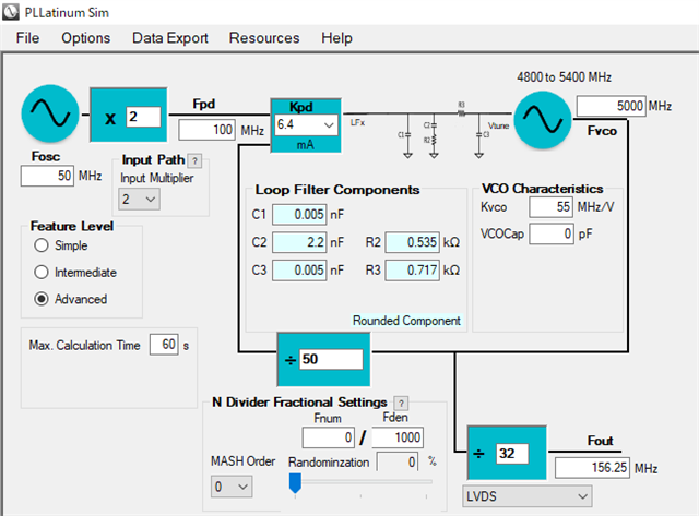

    您是否更改了外部电容器 C2?
    ->是的,我们安装了每个电容,如以下环路带宽设置。 除了 C2、我们使用寄存器配置 RC 常数设置。

    Hirotaka、您好!
    C2也必须更改。
    请参阅之前的 e2e 帖子 :https://e2e.ti.com/support/clock-timing-group/clock-and-timing/f/clock-timing-forum/664953/lmk03328-how-long-does-it-take-for-vco-calibration/2455195?tisearch=e2e-sitesearch&keymatch=LMK03328%20LOCK#2455195
