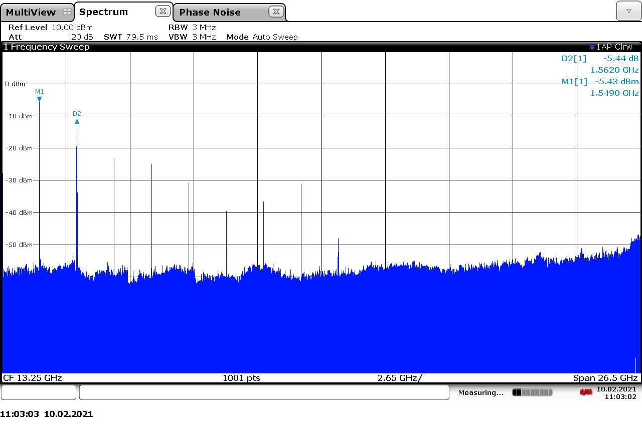

我在定制电路板上附加了几个经过1550 MHz 测试的图。 相位噪声符合规格。 我担心频谱。 是否有任何可以使频谱更清晰的设置。 相同的 PLL,我使用640 MHz,频谱变得更差。

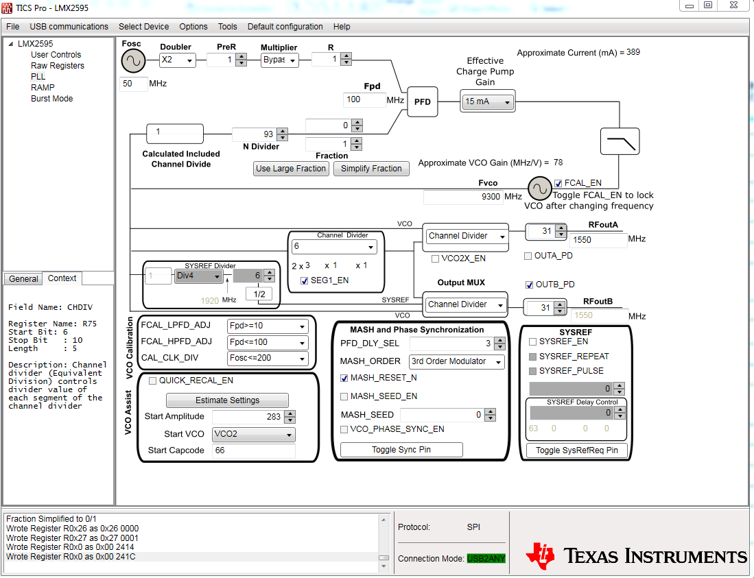

    您是否还可以发送.TCS 文件以供我们查看 TICSPRO 上的其他设置?
    先生
    我已附上我在评估板中使用的文件。 在该频率下预期更好的结果。 对于我的定制板、我在输出端使用变压器。

    它是否意味着、对于 PLL、在较低频率下的谐波更高。 正如我在数据表中看到的、声称的谐波大于20。 但对于1550 MHz 和640 MHz、我得到的值大约为6到7 dB。

    使用变压器时、电路板的频率是否为6dBc 至7dBc? EVM 的谐波电平是多少?
    您可以尝试一个更改(但我不记得这是否会对谐波产生任何影响)、将频道分频器设置为8 (1550MHz)和16 (640MHz)。
    先生
    使用 EVM、该值会降至3至4。 仅限。 在考虑单端时、情况就是如此。

    要尝试的几件事:
    1: 将通道分频器设置为1550MHz 时为8、将640MHz 时为16。
    2.当您在 RFoutA_P 输出端进行测量时,是否终止了 RFoutA_M? 借助 EVM、您可以将 SMA 负载连接到_M SMA 连接器。
