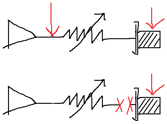

    感谢您的回复。   我已经禁用了 B 输出。 我认为 VCO 泄漏可能耦合在 LMX2592的多个引脚上、因此 VCO 泄漏似乎遍布 PCB 板、 这就是测量所有射频 SMA 连接器(在 LMX2592EVM 上)上的泄漏的原因。
    对于我的应用、我想知道相对于 A+输出电平(-35dBc?)、这个 VCO 泄漏电流的技术规格是多少。  我正在寻找抑制 VCO 泄漏的方法、即使牺牲输出电平也是如此(到目前为止、我已经处于功率设置为0)。   目前、我认为 PCB 板上有两条路径: (1)带有80dB 衰减 器的 A+输出到 SMA 连接器(2)通过 PCB 从 LMX2592引脚耦合到 SMA 连接器的 VCO 泄漏。    当路径1衰减设置为 max 时、路径2开始占主导地位

    如果您降低 RFoutA (outa_PD = 1)、您在衰减器前后测量了多少输出功率? 如果断开衰减器、可以测量多少输出功率?

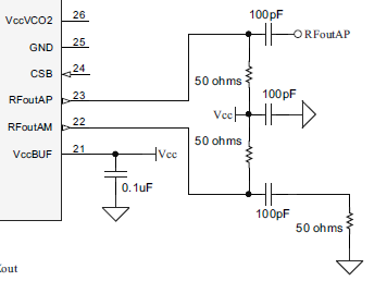

    BTW、您是否使用 RFoutA 单端? 您如何处理未使用的引脚? 由于它是一个差分缓冲器、未使用的引脚需要上拉和端接。
    你(们)好、Noel
    感谢您的回复。   我在 RFoutAM 有一个 SMA 连接器、因此我使用50 Ω 负载对其进行端接。
