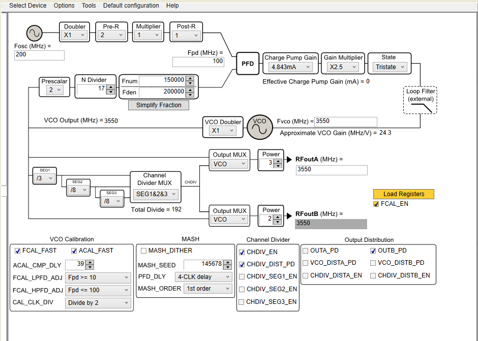

我正在使用 LMX2592、通过 PLLatinum Sim、我成功地设计了滤波器、如下所示:
1.我需要帮助进行审查、因为我们需要尽可能低的噪声、我们可以设置的最低最佳电荷泵电流是多少?
使用以下设置、如何将这些设置转移到 LMX2592评估套件进行测试?
Felix
    您好、Felix、
    我不建议将电荷泵增益乘法器设置为 x2.5、我将粘在 x1上。
    随附的是.TCS 和.sim 文件。 请注意、在此设计中、环路滤波器不同于 EVM 默认值、您必须修改 EVM。 在进行修改之前、您可以先进行测量、以便查看与新设计的差异。
