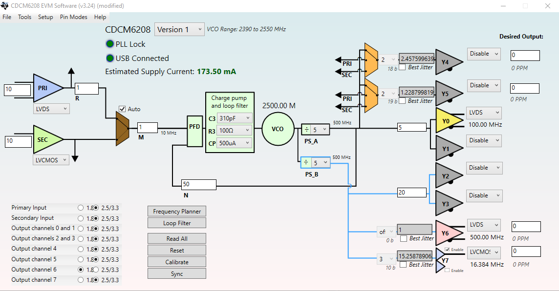

我将 CDCM6208配置为在 Y0 (LVDS)上产生100MHz、在 Y6 (LVDS)上产生500MHz。 100MHz 正在工作、但没有证据表明500MHz 正常工作。 我怀疑它不是、因为它驱动一个不执行任何转换的 ADC。 此外、我可以在示波器上看到100MHz、但不能看到500MHz (我知道我的示波器太慢、无法真正看到它、但我无法检测到任何活动)。 因此、我正在寻找一位专家来检查我的寄存器(ini)文件、该文件是从 CDCM6208 EVM 软件(v3.24)应用程序导出的。

    您好 Frank、
    我遵循了您的配置、它与所需的频率不匹配。
    在此设置中、我有以下配置-尚未在范围上设置:
    您能否仔细检查此设置是否符合您的要求? 具体而言、在左下角、输出通道6设置为1.8V。 我想在转换到外部 ADC 时可能会缺少一些东西。
    如果不需要16.384MHz、我还建议禁用输出 Y7以获得最佳性能。
    您好、Aaron、
    感谢您查看此内容。 显示的设置对我来说是正确的。 我们希望 Y0上的100Mhz 能够驱动 FPGA 结构、我们希望 Y6上的500MHz 能够驱动由1.8V 供电的 AD9434 ADC。 我与电路板设计人员进行了检查、他确认他希望该时钟使用1.8V 电压。 我们还将 Y7用于指向/跟踪时钟(用于航天器)。 我确信500MHz 时钟正在运行(我最初的问题是、我的示波器速度不够快、无法看到它)、因为我最终看到来自 ADC 的数据、所以我认为这些设置必须正常。
    弗兰克
    您好 Frank、
    在这种情况下、请忽略禁用 Y7的建议。
    感谢您告知我您的问题已解决、ADC 数据已显示!
    我将继续并关闭此主题、但如果需要、可以随时在 E2E 上再次发帖。
