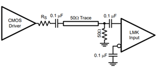

    向 CLKIN/CLKIN*提供差分 LVPECL 输入比仅使用一个差分输出构成对和 LVCMOS 时钟终端更有意义
    如果您使用的是 LVCMOS 驱动程序、并且遇到了占空比失真的相同问题、 请考虑以下调试步骤:
    LMK00304 CLKIN 输入的内部偏置为1.4、但 您共享的波形中时钟的共模电压为 GND。
    您可以检查以确认时钟输入连接到 CLKIN,CLKIN*是交流耦合到 GND。
    您还可以测量 CLKIN/CLKIN*引脚以检查直流偏置。
    您还可以尝试对时钟输入进行直流耦合、如图26所示。
