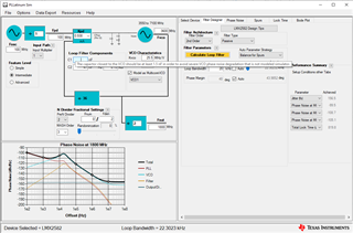

ADC12DJ3200EVM 使用 LMX2582生成 ADC 时钟。 EVM 使用与 LMX2582评估板相同的 PLL 环路组件值。 ADC 或 LMX 评估板均未提供有关环路配置的足够详细信息。 不过、PLLatinum Sim 会提供详细信息。 如果您启动 PLLatinum Sim、选择 LMX2582、然后单击"Load Device"、则环路组件为:
C1_LF = 560pF
C2_LF = 47nF   R2_LF = 150 Ω
C3_LF = 6800pF R3_LF = 12 Ω
为了理解设计、我想将环路滤波器设计更改为仅单个零点和极点、但我注意到我能够重现的一个奇怪误差。
如果您将"滤波器阶数"更改为"二阶数"、然后在 C1字段中重新输入0.56、则会出现一条错误消息、指示最靠近 VCO 的电容器必须大于1.5nF。 可以在下面的屏幕截图中查看错误消息。
当"滤波器阶数"为"三阶"时、C3最接近 VCO、并且由于 C3 = 6.8nF、因此满足最小值要求。 由于 ADC12DJ3200EVM 原理图在 VTune 上显示6800pF、因此硬件上满足此要求。
在哪里记录了这个1.5nF 的最小电容值? 我已经查看了 LMX2582数据表和 EVM 用户指南、但没有找到任何详细信息。 搜索 VTune (或1500或1.5)时、没有任何明显的结果、如该引脚上的1500pF 最小电容要求。 是否有任何关于在何处查找此信息的建议?
Dave
    LMX2820数据表对最小 Vtune 电容进行了注释。 LMX2820在 VTune 引脚说明和环路滤波器的单独部分(下面的屏幕截图)中有两个位置包含此注释。 请更新 LMX2582文档以包含此信息。 谢谢! 此致、Dave。

    很抱歉、您最初的帖子似乎没有及时得到回复。  您似乎明白了自己的困惑。  我将输入一个条目、以便将此更新包含在数据表中。  感谢您的反馈。
