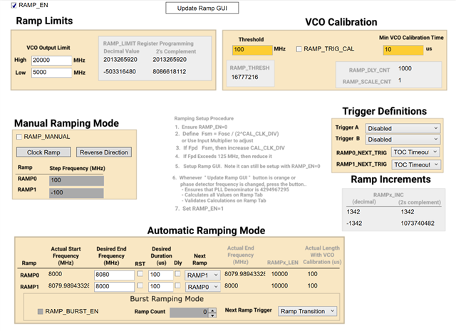

我正在使用 LMX2595EVM 生成从1000MHz 到10MHz 的 LFM 信号。 我首先设置 PLL 参数并在 SA 中看到信号。
然后、我切换到斜坡页面、 点击按钮"Update ramping GUI"、我看到 RAMP0的"实际启动频率"为"8000"、这等于 PLL 页面中的 Fvco_FREQ。
这是否意味着、最低的斜升频率是 fvco 频率、并且通道分频器在斜升模式下不可用?
    您好 Jhon、
    您应该将8080而不是1010放在上部框中、将8000放在下部框中;RST 不应选中。 将阈值(位于右上角)设置为100MHz。
    Noel、您好!
    正如您说过的、但当我选中斜坡框时、电路板没有输出。 取消选中斜坡框后、电路板输出1GHz 信号。
    您好 Jhon、
    这种配置对我来说很好、应该可以正常工作。
    是否可以使用以下序列重试?
    1:RAMP_EN = 0
    2. VCC 为器件加电
    对所有寄存器进行编程、确保其锁定到1000GHz 输出
    4.程序 RAMP_EN = 1.
    如果它没有斜坡、请在 FPD = 50MHz 而不是100MHz 时再次尝试上述序列。
    Noel、您好!
    感谢您的帮助、电路板最终提供正确的斜坡信号。
