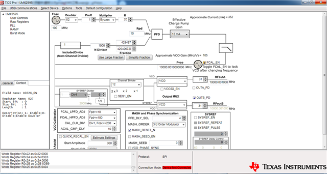

输入为100Mhz 参考输入、客户希望获得18GHz 输出、但输出波形如下:

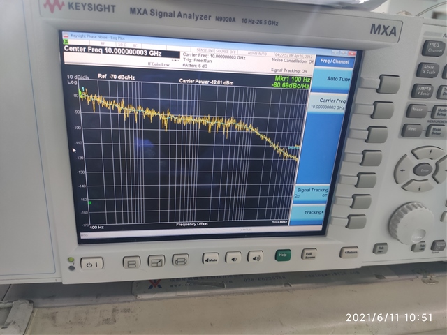

此外、下面两张图片是相位噪声、一张是小数模式、另一张是整数模式。 如何降低相位噪声?

    他们确定 FPD 仅为10MHz 吗? ACAL_CMP_DLY 应降至合理的数字。 在自动校准中、使用默认 VCO 校准参数。
    BTW、数据是使用其电路板+软件还是使用 TICS Pro + EVM 获取的?
    您所附的分数通道图的配置是什么?
    Noel、您好!
    感谢您的回复、是的、FPD=10MHz、他使用了自己的板+ TICSpro。 下面是分数通道的配置:
    您好 Kailyn、
    在该频率下、相位噪声最差、因为(1)杂散频率是1kHz 的倍数(2)使用的 FPD 太小(3)三阶调制器。
    如果客户坚持使用10MHz FPD、则使用一阶调制器应返回更好的相位噪声。 否则、100MHz FPD 将导致三阶调制器产生更好的相位噪声。
    BTW、为什么选择10MHz FPD?
    Noel、您好!
    非常感谢 您的回复、配置 FPD=100Mhz 后、问题已得到解决。
