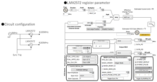

我的客户发现 LMX2572在合并两  个 LMX2572时、每个相位变化180度(未同步)。
详细信息:
电路配置和寄存器参数如下所示。
2、此时多次触发将使相位关系改变180度。
3.将参数从 R=2、PreR=1更改为 R=1、PreR=2可以解决这个问题。
问题:
1. R 和 PreR 计数器之间的同步序列是否有差异?
阿达奇
    大家好、Adachi-San、
    我不确定。  查看 LMX2572数据表图170中的同步类别、这将是3类同步、因为 Fout % FOSCin!= 0。 因此、同步时序至关重要。 您是否确定始终在输入时钟的有效设置和保持窗口内提供同步? 理想情况下、同步应在 OSCin 时钟的下降沿进行、但使用6MHz 时、您 可以轻松地在90°或270°(而不是180°偏移)提供到 OSCin 边沿的同步、并且仍然符合设置/保持要求。 根据使用的是 PRR 分频器还是 R 分频器、同步信号可能会以不同的方式重定时、也就是说、也许通过使用 PreR=2、可以有效地将 FOSCin 降低至3MHz 以实现同步。 这将使您进入1A 类同步、在这种情况下、可以禁用 VCO_PHASE_SYNC_EN、并且器件应仍处于同相状态、而无需切换任何同步引脚。 我建议尝试 一个实验、其中 VCO_PHASE_SYNC_EN=0、PRER=2、并且对两个器件进行多次 POR;如果我正确、它们应始终保持同步、且无180°相位偏移。 如果 可以、请告诉我。 更新数据表中有关同步类别的指导将会有所帮助。
