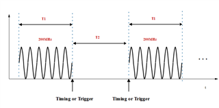

我想知道突发模式是如何工作的?
我想生成1us 宽度的脉冲,其频率为200MHz。 与 FSK 调制类似,载波频率为0和100MHz,这取决于外部触发器。 可以吗?
    您好、Wen Zuo、
    TICS Pro LMX2820中有一个示例。 运行 TICS Pro、然后选择 LMX2820、在左列中有一个突发模式帮助。
    我不理解你的 FSK 操作、你是否会抽些什么来解释?
    感谢您的回答、我将 查找并学习。
    我的意思是我想生成 一个持续时间为 T1的 RF 脉冲、T1可以来自内部时钟计时或一 个外部触发信号。 发生这种情况时、信号 转换到远低于200MHz 的另一个频率(如果没有信号输出、则更好)。
    您好、Wen Zuo、
    您可以使用 SYSREF 脉冲模式生成所需的波形。 切换 SYSREFREQ 引脚以打开/关闭脉冲。
