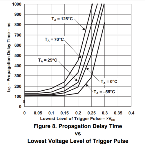

SE555在其数据表中定义了参数"输出脉冲上升时间"和"输出脉冲下降时间"、但它们的确切含义是什么?
例如、我怀疑它们是处于阈值20-80%或10-90%时 OUT 引脚信号边沿的上升和下降时间、但我的印象是、100ns 或200ns 的值对于上升和下降边沿看起来太大。 我想知道它们是否意味着传播延迟。
横田新一
    Shinichi-San、
    我对上升和下降时间的印象与您描述的一样。 我在图8中找到了传播延迟与输出脉冲最低电平间的关系的说明。 例如、如果低电平为零、则室温下的传播延迟约为100ns。 因此、这告诉我、您所参考的规格内置了传播延迟、前提是触发电压低电平为零。

    相对于100kHz 最大指定频率的传播延迟可以忽略不计。 200ns、而1/100kHz = 10us。
    传播延迟实际上开始影响100kHz 以上频率下的性能。 我假设这是 TLC555和 SE555自由运行频率曲线的比较。 您将注意到、TLC555产品数据表使用的公式不使用传播延迟、而使用的公式考虑传播延迟。 不适用于100kHz 以下频率的公式和这些公式与 SE555公式相匹配。
    请注意、在比较下面的曲线(左侧的 SE555)时、该线是线性的、对于 SE555、其额定频率最高仅为100kHz。 在 TLC555的右侧图像中、对于工作频率高于100kHz 的情况、10k 和1k 波形图中均存在曲率。 我最近不得不处理 TLC555在高频下运行的问题、利用传播延迟的公式形成了 TLC555的曲线。 没有传播延迟的简单公式将遵循线性线。
    将此误差视为工作频率的百分比是查看它的最佳方法。
