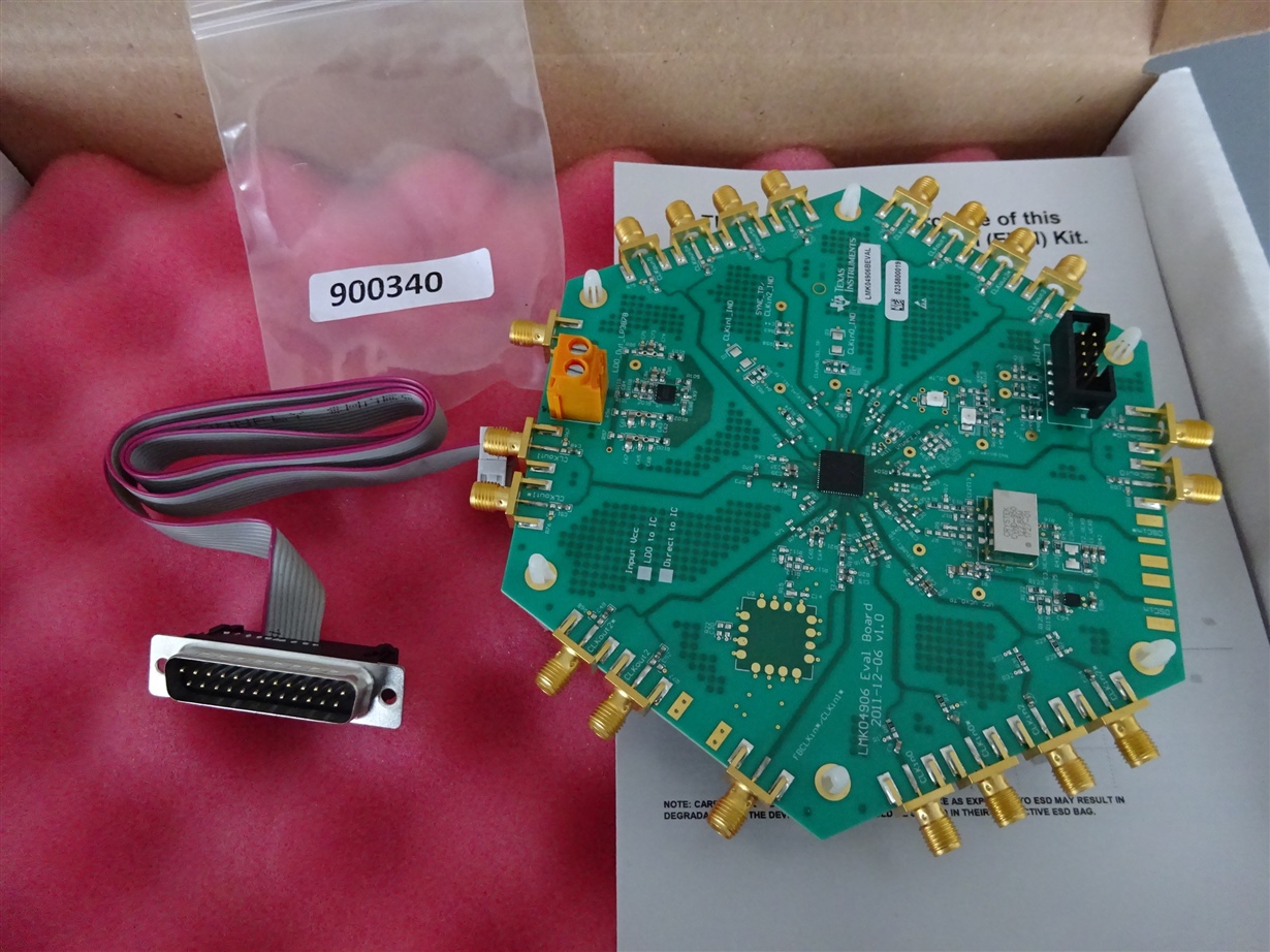

我已经为芯片 LMK04906B 购买了 EVB (通过 DigiKey 商店购买)。 该封装包含:评估板、LPT 接口。 第5页的文档"LMK04906评估板"(2013年12月版)中提到、该套件应包含"USB2ANY-uWire 接口"- EVB 上的 uWire 接头。 套件的有效内容是什么?
    您好、Viktor、
    您能否确切地说明您的套件中包含的 LPT 接口是什么? 一端是公型 DB25吗? 可以发送图片吗?
    Adam Siisets,
    尊敬的 Adam:
    我将向您发送套件内容图片:
    此外、我还随附了套件标签
    套件材料是否完整且有效?
    您好、Viktor、
    似乎您收到了旧版本的套件。 如果您可以访问具有并行接口的计算机、则仍应能够使用 Codeloader 软件与电路板通信、尽管 TI 目前在较新的计算机上不支持该软件。

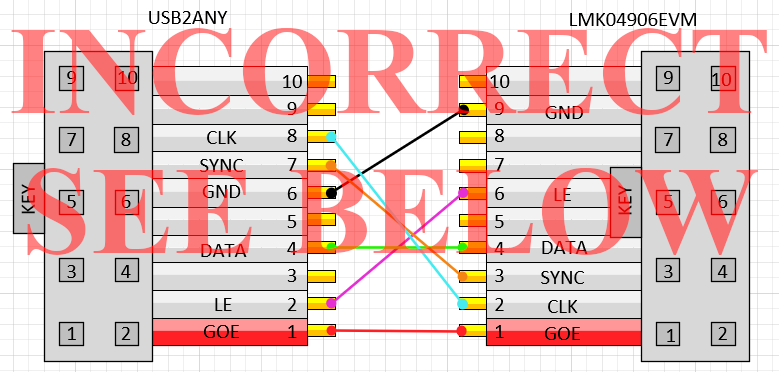

    如果您有 USB2ANY 器件、您仍可以使用下图作为指南与 uWire 接头连接。

    尊敬的 Adam:
    我想您可以在 LMK 侧的图片中交换数据线和时钟线、因为 CLK 是引脚4、数据是引脚2。
    Viktor、
    我使用另一个板作为参考、但没有意识到引脚分配是不同的。 这是引脚的更新映射。 我已包含 EVM 连接器和 USB2ANY 的照片、以进行澄清。
    但愿这对您有所帮助。
    Adam

    我不知道、如果这很重要、但出于完整性考虑、我对我的接线进行了描述。
    我采用了 TI 文档 SNAU083A 修订版2014年7月"CodeLoader 4操作说明用户指南"。 表2中写入了"时钟、数据和 LE 引脚分别固定为8、4和2。" 可能这些信息过于严格、我不知道、但我使用它。 作为第二个文档、我将 SNAU126A "LMK04906评估板" 的42页放在了具体内容中、其中显示了 EVM 上接头的原理图。 这使我能够映射 USB2ANY 和 LMK04906B EVM 之间的引脚:
    USB2ANY LMK04906B EVM
    1 1
    4. 2.
    6 (GND) 9 (GND)
    2. 6.
    8. 4.
    我不需要的其他引脚(例如 LD)、因此我当时没有设置。
    我测试过该配置、它可以正常工作。
    此致、Viktor
    啊、我看到这里发生了什么。 uWire 和 USB2ANY 连接器的引脚编号分配是相同的。 下面是修正后的映射、我已经返回并编辑了我之前的图表、以突出这些不一致之处。
    请注意、USB2ANY 上的 GND 引脚可能错误。 我在图中标记了正确的引脚(正确标记为引脚5、而不是引脚6、正如我们在前面的回答中所做的那样)
    我很高兴您能让它正常工作。
    Adam
    尊敬的 Adam:
    不、我也对不同文档中的不同描述感到困惑、但最好的方法是通过测量进行验证。 I 和 CAN 确认 USB2ANY 上的引脚6为 GND。 因此、引脚 USB2ANY.PIN6应连接到 EVB.pin9。
