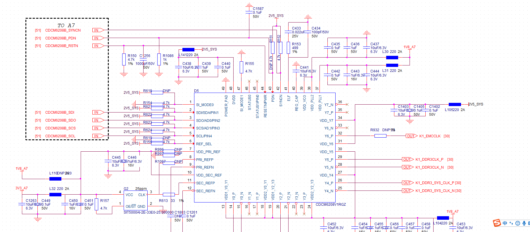

我们的客户使用了 CDCM6208V1、如果配置了 SEC_REF 输入、则没有输出。
此外、如果通道4/5从 SEC_REF 输入进行配置、则会有输出、但如果通过 PLL 输入进行配置、则不会有输出。
ELF 引脚始终为0V、看起来 PLL 不工作。 所有寄存器都被正确写入。 电路如下:

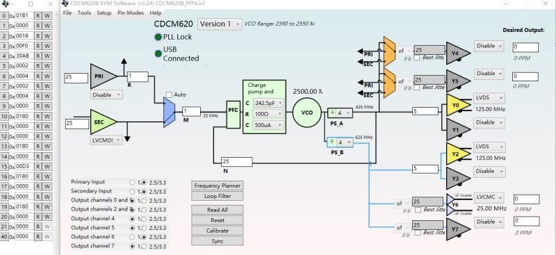

    您可以发送用于编程器件的寄存器值或.TCS 文件吗? 这将有助于我帮助您解决该问题。

    非常感谢您的回复、这是寄存器配置:

    为了使 SEC_REF 正常工作、客户是否对 EVM 进行了适当的修改? 如 EVM 用户指南中所述:
    '如果 SEC_REF 通过 SMA 连接器驱动、则必须移除板载晶体以及 R72和 R73、并且 R87必须装配0 Ω 电阻器(R89还必须装配0 Ω 电阻器以获得差分输入信号)。'

    非常感谢您的回复、但客户的电路没有这个问题、他只有一个输入、即 SEC_REF、没有晶振输入。

    1、检查 SYNCN 引脚状态
    2,检查针脚 PDN 斜升曲线,参见数据表图59。
