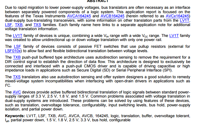

    您好 TTD、
    有 V2:

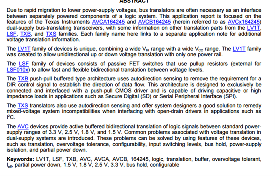

    有 V2G:
