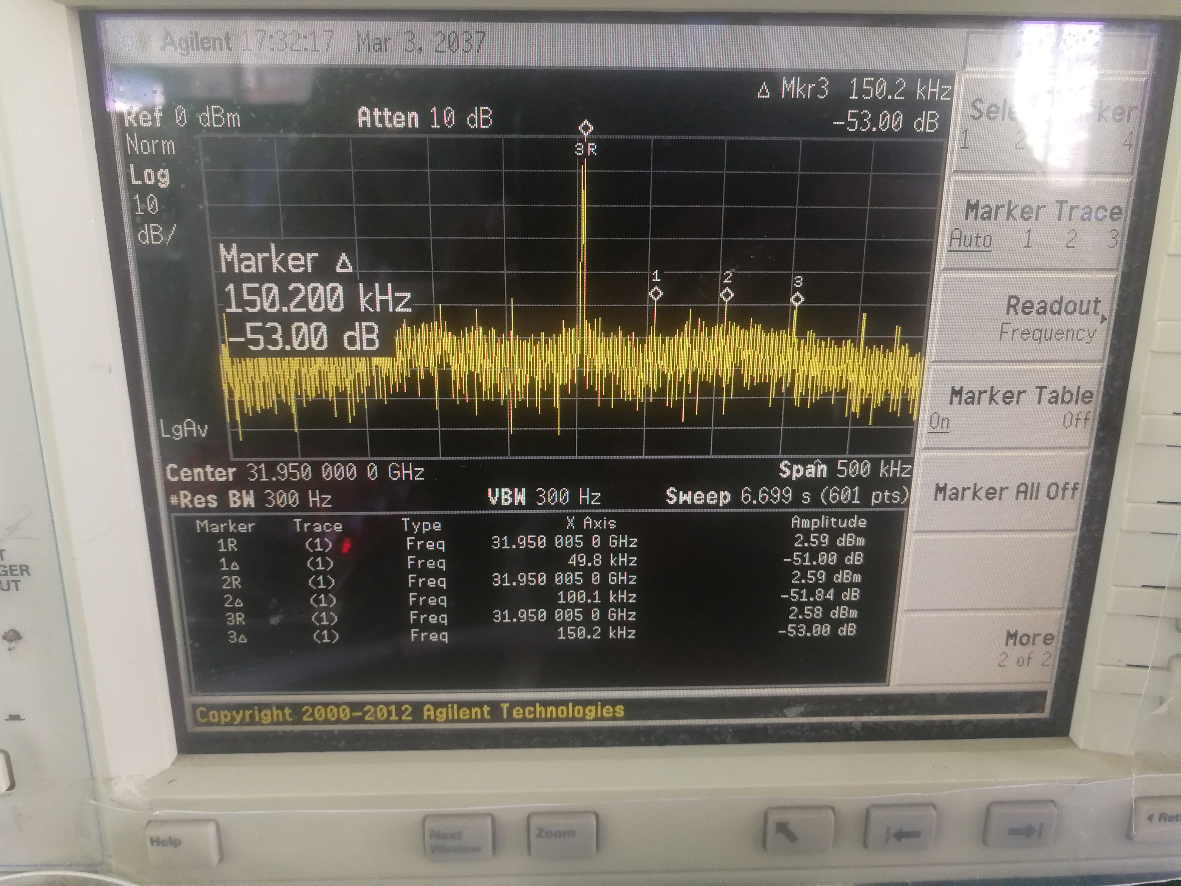

器件型号:LMX2595
我们的客户使用了 LMX2595、基准频率和 FPD 频率均为100Mhz、3阶 分数模式、 输出13~19GHz 频率、 增量为25MHz。  当 VCO 配置为全辅助模式时、它在开关频率期间出现杂散。 请参阅下图和寄存器配置。 但是、当 VCO 配置了部分辅助或无辅助模式时、不会出现杂散。 请帮助您进行分析吗?

    您好 Kailyn、
    您是否会在.txt 文件中提供寄存器设置? 客户是否在所有频率下都收到杂散?

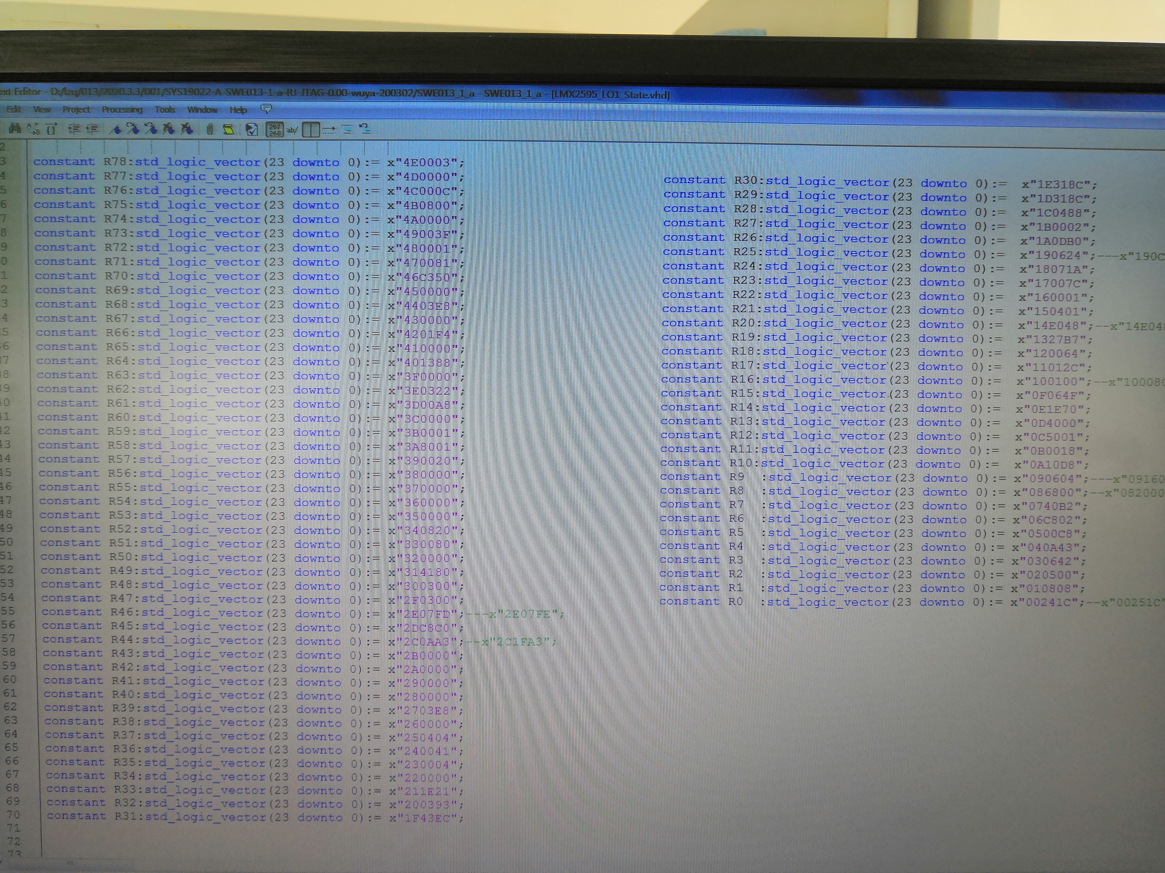

    您好 Noel,
    感谢您的回复。
    随附 的是具有100MHz 参考时钟、200MHz FPD 频率和 15.975GHz 输出频率的寄存器配置。
    该频率在大多数时间都会产生杂散、奇怪的是、当切换其他无杂散频率时、它会出现杂散。
    e2e.ti.com/.../Fosc100MHz_5F00_Fpd200MHz_5F00_RFoutA15975MHz_5F00_HexRegisterValues.txt

    您好 Kailyn、
    您发送的测量值看起来是输出频率的两倍? 在 LMX2595的输出和频谱分析仪之间是否还有一个额外的组件?
    当您的输出频率为15.975GHz 时、您看到的杂散频率是多少? 此外、您还提到当您切换频率时、杂散会消失。 您切换到什么频率?  杂散出现在15.975GHz 之外的其他频率是否存在?
