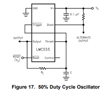

我想生成1Hz 频率、占空比为50%
 在50%占空比下、使用 LMC555 (SOIC 封装)可能产生的最小频率是多少

    1Hz 不是最低位低电平。 0.001Hz 将被视为低电平。 1Hz 是正常的。
    虽然在这种情况下不是必需的、但阅读 A 稳态计时器常见问题解答可能仍然有用。

    但我需要一个我希望启用和禁用 LM555的函数。 由 OV 或5V 信号提供。
    指导我如何实现它
    Murthy
    Murthy、
    0V、5V 信号可连接至 RESET 引脚。 请注意、第一个输出高电平脉冲将比随后的脉冲长59%。 常见问题解答中的图16显示了一种保持所有脉冲不变并允许打开和关闭输出流的方法。
    当 RESET 变为高电平时 ,输出变为高电平以启动输出计时。 当 RESET 变为低电平时、输出立即变为低电平并保持低电平。
